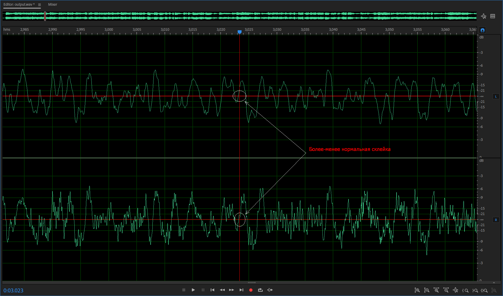

    Получаете такую картину, между белых стрелочек тишина.
    Внимание обращаете на любой один канал, левый к примеру.

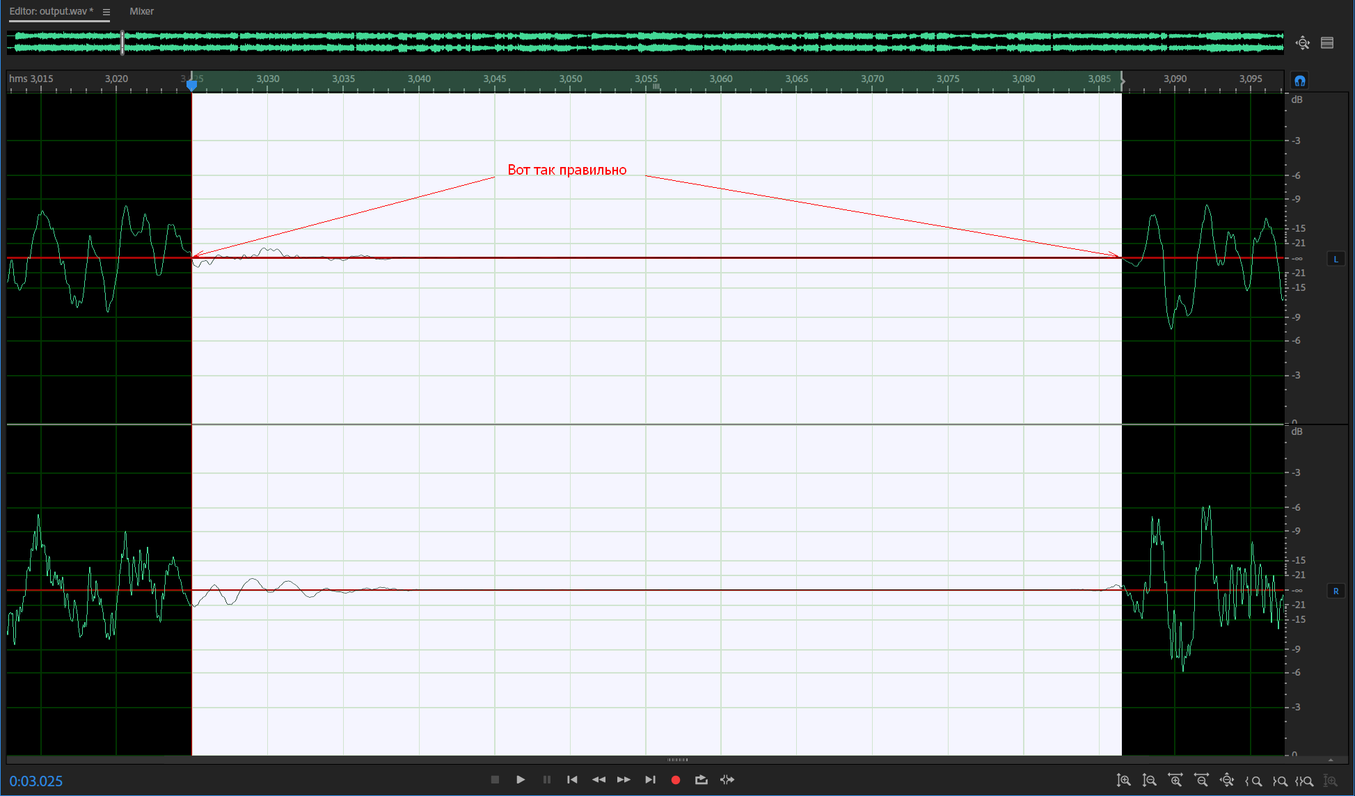

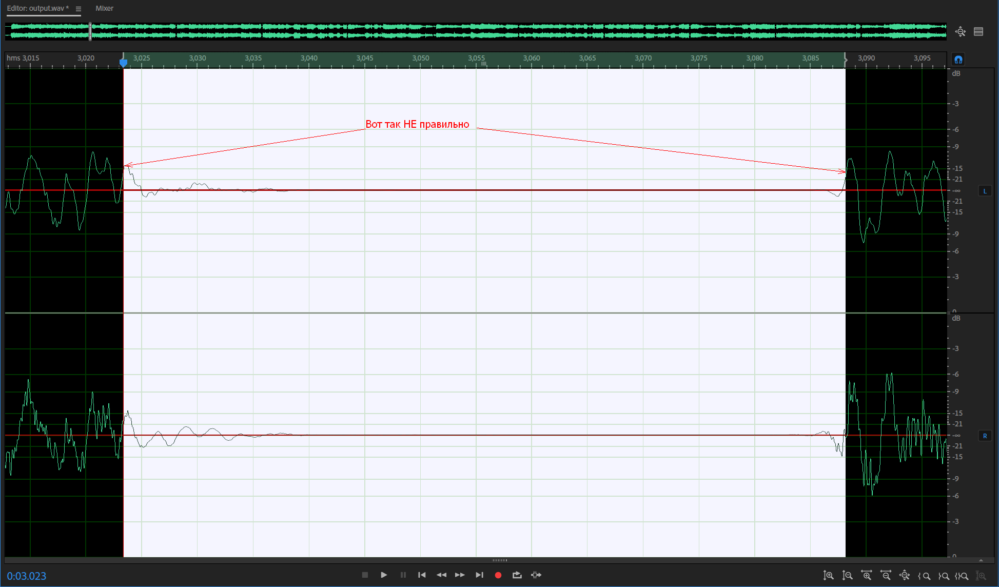

    Выделяете и удаляете с сохранением направления амплитуды вот так. Так не надо.
    Должно примерно получиться на стыках так.

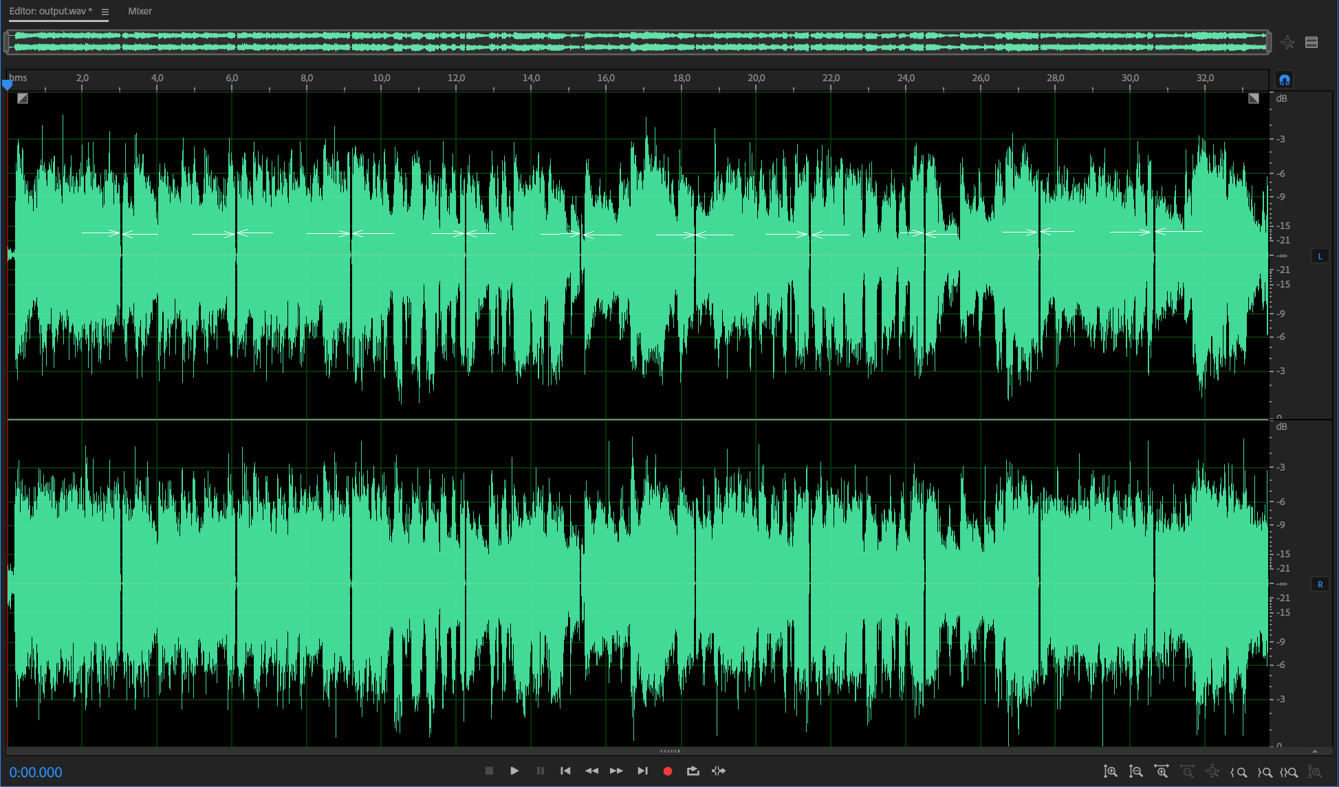

    Вот файл пример, что должно выйти, сделал очень быстро.

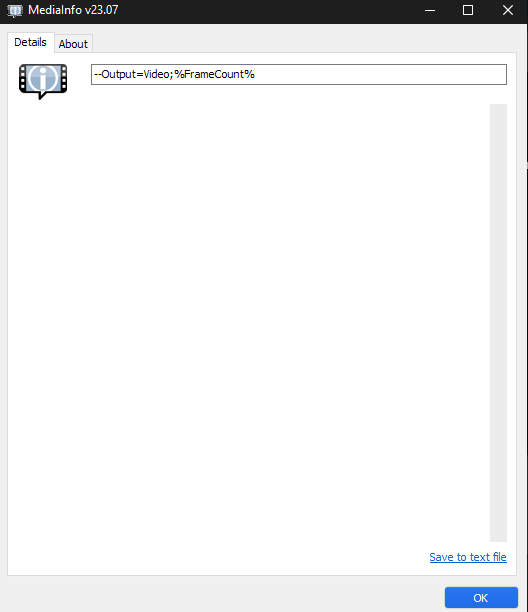

    los
    Есть ли инструмент, который сразу проказывает это количество?
    mediainfo --Output="Video;%FrameCount%" file
    Всего записей: 8115 | Зарегистр. 08-09-2001 | Отправлено: 11:08 15-08-2025
    los
    и куда дальше https://a.i.getapic.me/mj9f.png ?
    mediainfo --Output="Video;%FrameCount%" 1.mp4
    пардон, это не тот медиаинфо, это из k-lite, а cli отсюда выдаёт да https://mediaarea.net/en/MediaInfo/Download/Windows
