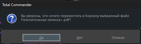

Smallette
Подскажите, пожалуйста, почему в этом окне кнопки не выделяются рамкой, началось с какой то версии ТС?
Заранее спасибо.
Всего записей: 403 | Зарегистр. 01-11-2006 | Отправлено: 13:47 14-12-2023
sa16
Smallette
Если приглядеться (лучше предварительно увеличить картинку), то выделяются – просто цвет рамки такой, что почти сливается с фоном.
Попробуйте изменить цвет:
Конфигурация --> Настройка --> Цвета --> Другие --> Тёмный режим --> Рамка.
Всего записей: 585 | Зарегистр. 07-09-2016 | Отправлено: 08:55 15-12-2023
Smallette
sa16
вы правы, но так меняется цвет рамок всего ТС, рушится все оформление...
придется смириться.
Всего записей: 403 | Зарегистр. 01-11-2006 | Отправлено: 09:06 15-12-2023

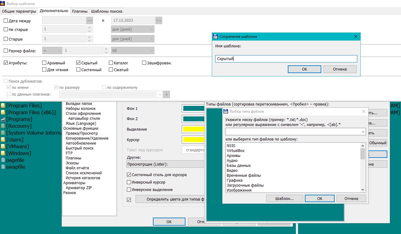

Veduchii
Доброго всем. Вопрос  - можно ли менять цвет шрифта скрытых файлов? Значка мне не хватает
Всего записей: 479 | Зарегистр. 29-09-2003 | Отправлено: 11:06 17-12-2023
holo
Veduchii
Схема примерно такая: Конфигурация -> Настройка... -> Цвета -> рядом с кнопкой "Определить цвета для типов файлов..." поставить галочку и нажать -> кнопка "Добавить..." -> кнопка "Шаблон..." -> на вкладке "Дополнительно" поставить галочки на "Атрибуты:" и "Скрытый" -> кнопка "Записать" -> ввести имя "скрытые" или другое -> ОК -> дважды кликнуть по новому имени -> выбрать цвет -> ОК -> ОК.
Всего записей: 565 | Зарегистр. 15-05-2016 | Отправлено: 13:46 17-12-2023 | Исправлено: holo, 13:47 17-12-2023

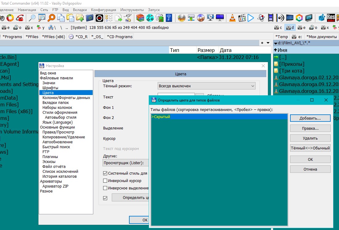

Veduchii
Спасибо. Win 10 Enterprise LTSC 21H2, TC 11.02, проделал дважды (второй от админа), не меняется
Если у кого это есть, может поделится строчкой из Wincmd.ini ?
Всего записей: 479 | Зарегистр. 29-09-2003 | Отправлено: 16:21 17-12-2023 | Исправлено: Veduchii, 16:31 17-12-2023
