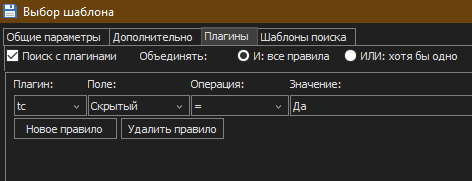

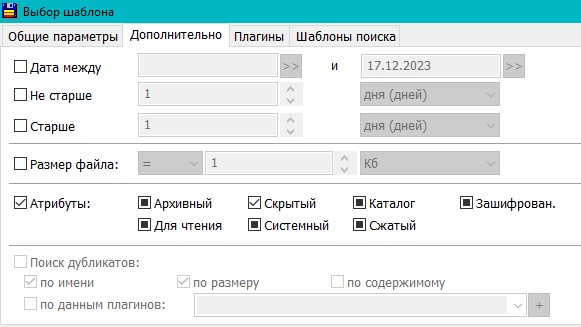

Атрибуты не надо. Сразу переходим на вкладку Плагины.
Что-то с плагинами не получается. Способом, который я описал - легко.
Лиловые - скрытые, синие - недавние, коричневые - сжатые системой.
Veduchii
не меняется
Судя по скрину, видимые скрытые файлы и папки у вас уже в другой категории. Но новый фильтр должен иметь приоритет, раз он сверху.

Разобрался. Должно быть так:
Спасибо!
