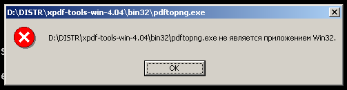

vasyosuol 24
Подскажите, нужно просто конвертировать PDF файл(ы) в растр. Из командной строки. Под Windows 2000. bmp, png, jpg (другое) - особой разницы нет. Чем это сделать? Чтобы гарантированно под Windows 2000 работало.
Всего записей: 1152 | Зарегистр. 16-01-2013 | Отправлено: 18:32 01-06-2023
zvezdochiot
vasyosuol 24 say:
Попробуй Xpdf-tools из XpdfReader. (CLI с минимумом зависимостей).
Всего записей: 1107 | Зарегистр. 18-05-2023 | Отправлено: 19:18 01-06-2023
los
zvezdochiot, там пишут
Windows 32/64-bit (Win 7 and newer
Но проверить не мешает, вдруг будет работать.
Всего записей: 8076 | Зарегистр. 08-09-2001 | Отправлено: 19:25 01-06-2023
vasyosuol 24
zvezdochiot
К сожалению, нет ((.
Есть ещё варианты?
Всего записей: 1152 | Зарегистр. 16-01-2013 | Отправлено: 19:58 01-06-2023
