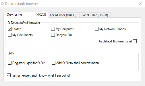

jterror
MkttSS
Например в браузере при скачивании файла есть кнопка "Открыть папку с файлом" и при ее нажатии открывается проводник, а нужно чтобы открывался ТС.
В Q-Dir есть такие настройки. Видно, делается через реестр.
Попробовал самую простую настройку для открытия папок, создается следующая ветка реестра
[HKEY_CURRENT_USER\SOFTWARE\Classes\Directory\shell]
@="*Q-Dir"
[HKEY_CURRENT_USER\SOFTWARE\Classes\Directory\shell\*Q-Dir]
"Icon"="C:\\programs\\QDir\\Q-Dir_x64.exe"
[HKEY_CURRENT_USER\SOFTWARE\Classes\Directory\shell\*Q-Dir\command]
@="\"C:\\programs\\QDir\\Q-Dir_x64.exe\" /e>%L>%D>%1>%S>"
В результате нажатия кнопки в браузере, командная строка запуска получается такая:
"C:\programs\QDir\Q-Dir_x64.exe" /e>C:\Downloads>C:\Downloads>C:\Downloads>1>
Не знаю какая разница между буковками параметров дающими одинаковое значение пути, взял наугад.
"C:\totalcmd\TOTALCMD64.EXE" /O /T %D
Такая команда открывает Total Commander с папкой в новой вкладке.
Всего записей: 136 | Зарегистр. 11-06-2008 | Отправлено: 20:09 03-02-2023 | Исправлено: jterror, 20:13 03-02-2023
