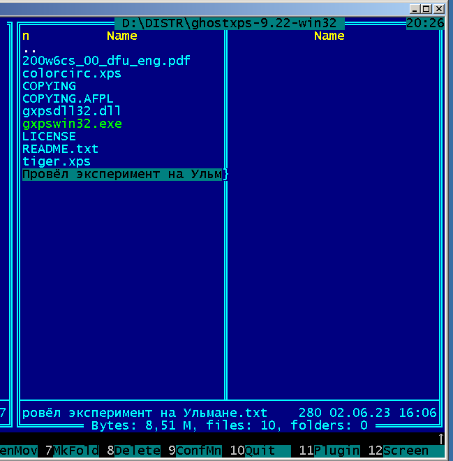

    vasyosuol 24
    TelecomUral
    GhostScript 9.22 на Windows 2000 вполне себе запустился; осталось только получить нужное )).
    Попробовал "тупо" вашу строчку под свои нужды приспособить - не-а, не выходит каменный цветок! (с). Самое непонятное - оно и ошибок никаких не выдаёт, просто... "Молчит, падлюка!" (с). Он (GhostScript), правда, и изначально "молчит" - только на "gxpswin32.exe --help" у меня и "раскололся"; думал сначала, что просто на Windows 2000 не работает. Нет, вполне себе работает, только вот... Результат?
    Что я сделал: вместо "вашего"
    temp\ulman-%03d.png ulman.pdf
    я поставил своё:
    D:\200w6cs_00_dfu_eng.pdf
    И... Ничего! Совсем ничего - хоть бы обругался, что ли?

    vasyosuol 24
    TelecomUral
    В вашем примере куска кода одно значение - имя входного (видимо!) файла pdf. А у меня вы процитировали два значения - сначала маска имени выходных тиффов
    Да, я понял уже свою ошибку; поправился. И... оно пошло сыпать ошибками, как их перенаправить в > out.txt? В моём примере "> out.txt" выход получился "пустой", я что-то не так сделал?
    Я так и думал, что надо было и скриншоты всей доки приложить, и входной файл, и выходные получившиеся файлы. Но поленился.
    Это я скорее поленился; извините. Просто общая "задёрганность" сказывается; другие проблемы приходится решать параллельно...
    и не путайте одну консоль с другой. В составе GS есть версия интерпретатора, это окошко с приглашением "GS> " и можно команды вбивать, а есть чисто командный экзешник - он с буквой "c" на конце имени
    Т.е. я "не ту" версию взял?
    Я запускал из виндового CMD.EXE именно его. Он отрабатывает строку переданных параметров и заканчивает работу, отчитываясь в окошко CMD.EXE.
    Я всё запускаю из Far (Far Manager). По сути, та же консоль, только более удобная.
    Но я так и не понял, какая версия GhostScript нужна именно мне, непременно "с буквой "c" на конце имени?"
    Всего записей: 1152 | Зарегистр. 16-01-2013 | Отправлено: 19:05 02-06-2023

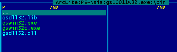

    TelecomUral
    vasyosuol 24
    не версия. Внутри версии есть несколько экзешников. В моём экземпляре gswin32.exe и gswin32c.exe. Нужен второй.

    vasyosuol 24
    TelecomUral
    В "моей версии" один экзешник; скрин прилагаю.
    Попробовал сохранить вывод в errors.txt, без проблем: Вероятно, у вас после знака ">" пробел лишний.
