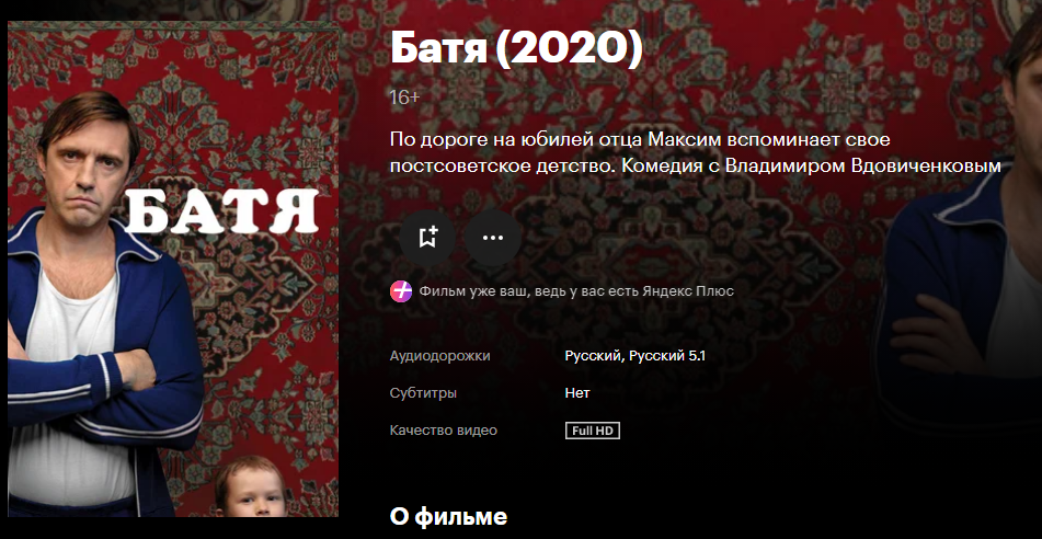

Имею подписку на кинопоиске. При включенном фильтре RU AdList: BitBlock + Fanboy's General из состава uBlock Origin 1.45.2 блокируется кнопка просмотра фильма. На скриншоте нижнее правое изображение.
https://www.kinopoisk.ru/film/1326397/
https://i.postimg.cc/DnKGH8bj/kino-ubo.jpg
Должна быть оранжевая кнопка как на примере справа вверху.
Скажите, как написать правило-исключение в данном случае?

KLERIK2222
Сделайте пожалуйста скрин кода вот этого элемента: https://i.imgur.com/Ns2sJGZ.jpg

KLERIK2222
dimisa
https://i.postimg.cc/CxD65GRd/kk.png
если еще не начал смотреть фильм, то этого кода нет
https://i.postimg.cc/5tQPTwVf/kkj.png

Спасибо. Если добавить в "Мои фильтры" >
www.kinopoisk.ru##div[class^="styles_header"] > div[class^="styles_root"] > div[class^="styles_progress"]
- элемент пропадает?

KLERIK2222
dimisa
да, элемент исчез, но кнопки просмотра всё еще нет.
https://i.postimg.cc/fR69BPfT/ddc.png

KLERIK2222
Отлично. Добавил правило в BitBlock. Назначение этого фильтра на кинопоиске - скрыть всё, что связано с плюсом, попытками навязчивого продвижения платных фич и необходимостью сообщать яндексу данные банковской карты. Пользователи, оплатившие подписку, имеют возможность взаимодействовать со всеми функциями, не покидая hd.kinopoisk.ru. В новогодние праздники мне будет доступен пк, где есть аккаунт с плюсом, и я смогу посмотреть, какие правила отвечают за скрытие кнопки продолжения просмотра. Закиньте вопрос в ветку кинопоиска на официальном форуме RU AdList и я в ответ выложу требуемые исключения. Обсуждение подобной проблемы гораздо удобнее там, где есть вся история, а не в бесконечной ленте, где свалено всё подряд.
