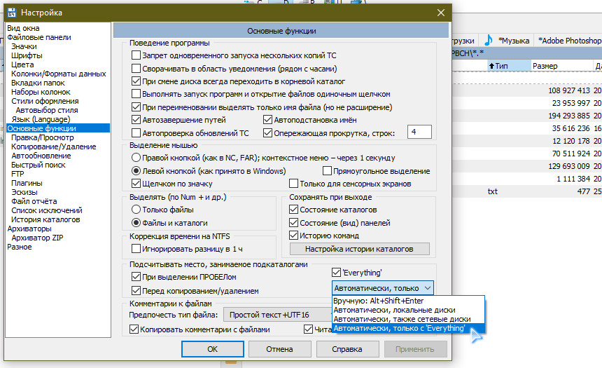

Включите один из автоматических режимов подсчёта размера папок.
www_world,
 Но это удобно, если число файлов не измеряется сотнями тысяч - в этом случае будут тормоза при самообновлении колонок.
В том-то и дело, что мне не нужен постоянный подсчёт. Мне нужно чтобы цифры не сбивались при потере фокуса (точнее уже при его получении).
ДА! Почему мне не нужен постоянный подсчёт. Например я чищу диск и смотрю что можно удалить. В левом окне подсчитал, а в правом я гуляю по каталогам, где не нужно считать (нужен ручной подсчёт).
Есть вариант включить в настройка автообновления исключение диска Скрин
Но это не очень хороший костыль, кмк.
(оказывается всё рано обновляется при переключении вкладок).
Хочется надеяться, что есть нужная мне настройка или на худой конец плагин.

У себя в TC 11.03 (32/64) такого не наблюдаю. После подсчета размера каталогов, если ТС сворачивается, либо просто переключится в окно другого приложения, подсчет не сбрасывается.
Проверьте значение ключа GetDirSize в wincmd.ini.

Так я написал, что подсчитав размер папок Alt+Shift+Enter, они не сбиваются, если свернут окно или перейти в другое приложение.
Приведенная цитата была ответом на предложение установить wdx плагин DirSizeCalc.
Скорее всего у Derat надо настроить ключ WatchDirs.
К примеру у меня WatchDirs=51, тогда при таком значении подсчет размера папок будет сбиваться, если в левой панели он подсчитан, а в правом панели в одной из папки удалить файл(ы).
Либо в процессе работы с файлами в таких папка отключить слежение за каталогами cm_SwitchWatchDirs.
А в чем проблема-то?
Переключить вид колонок - правый клик на строке заголовков колонок - полный вид (обычный) или, назовем, его DirSizeCalc вид. То есть, ровно два клика мышью -  переключение с одного на другой.
Включили вид с размером - сделали, что надо - два клика и вы в стандартном виде (ничего не меняя в настройках самого TC, которые могут негативно сказываться в других случаях).
Какой-такой постоянный подсчет - непонятно. Индивидуальные наборы колонок для того и существуют, чтобы мгновенно переключаться на нужный в конкретный момент времени и также мгновенно возвращаться к обычному для себя виду.
Вид можно добавить в меню и т.д. и т.п.
В общем, дело хозяйское - есть решения по принципу оптимальности, а есть - по вкусовым пристрастиям. Во вторых - я не помощник, поскольку оные - дело личное, интимное, где законы логики бессильны.
Поставил 8 (было 0) - теперь не сбивает при переключении окон. Уже хлеб, спасибо за подсказку.
Однако всё равно сбивается при переключении вкладок.
GetDirSize=0, как мне и нужно.
Этот ключ и настраивается в настройках автообновления
А игнорировать можно путем включения/отключения командой cm_SwitchWatchDirs, в меню Навигация или создать отдельно кнопу на панели инструментов

jentoso
Тут как-то странно.. если верхняя опция отключена, то остальные при этом недоступны Скрин. И по логике не должны работать.
Но вот в конфиге изменил и работает.
Спасибо за идею, опробую.
А здесь уже только вариант с пользовательскими колонками поможет, но при переключении будет всегда проводиться пересчёт.
Да не хочется лишний раз диск терзать.
Жаль конечно, что нет такого, казалось бы естественного поведения, но будем жить с тем что есть.
