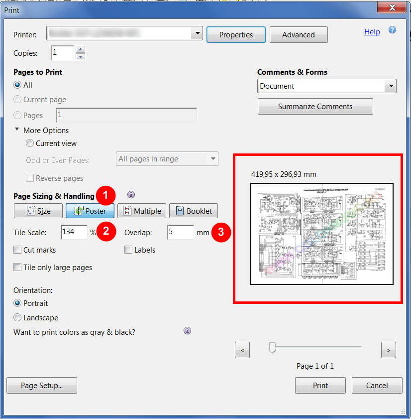

Коллеги вопрос, а как-то можно разделить корректно на 2 файла А4 вертикально. Т.е. левая и правая сторона и как-то увеличить картинку? https://disk.yandex.ru/d/AVSdu732Pmxt7Q вот тут залил 2 документа pdf и фото что у меня получилось, но это тупо онлайн сервисы. Может подскажите какой-нить корректный способ это сделать? Хочу чтобы документ Схема Радуга 3 был как на фото ток состоял из двух А4 или это не возможно? А то у меня получается мелко очень (фото так рядом, что у меня получилось).
Если ваш принтер не очень древний, то его драйвер должен иметь опцию печати страницы на нескольких листах (режим Poster или типа того)
На скольки именно листах будет распечатана страница зависит от увеличения (Tile scale;на рисунке  - (2)). Увеличивайте масштабирование до тех пор пока влезает на 2 листа. Если собираетесь листы склеивать в постер, не забудьте добавить перекрытие (Overlap, на рис. (3)).
Вариант без водяных знаков , если нужен.
