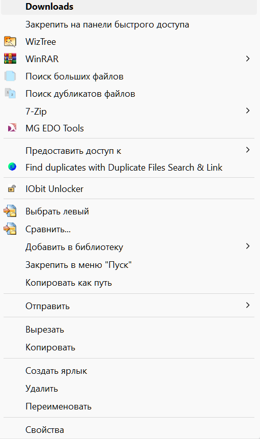

Сейчас вдруг обнаружил, что контекстное меню по правой мышке сильно отличается от системного win 11. Скажите, пожалуйста, как добавить пункты из тех, что есть в системном меню? И почему вдруг такая разница произошла? Раньше не было такого. Сабж последний.

А вы со своей стороны никакие подробности и примеры этих сильных отличий предъявить не хотите? Парочку скринов для сравнения, скажем.

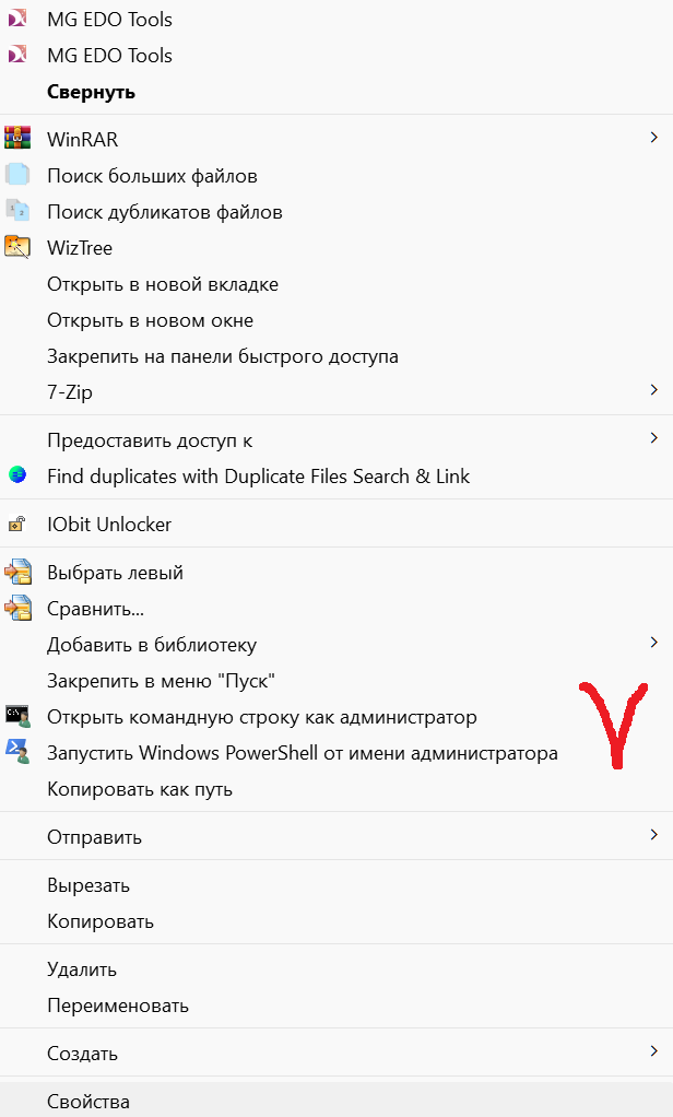

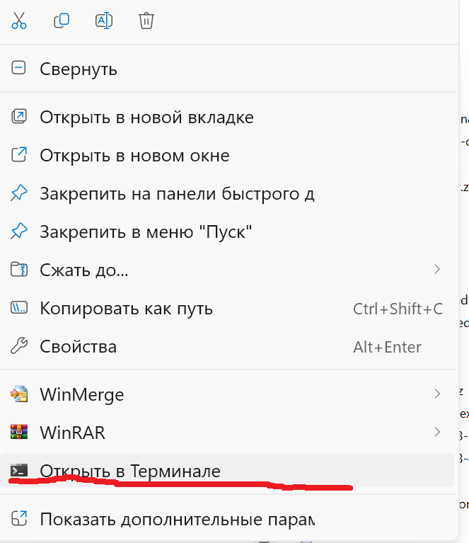

- это тотал, а две ниже - проводник:

У меня, собственно, нет Windows 11, так что пусть на это посмотрят обладатели этой системы. Отмечу только, что на первом скрине нет ни тоталовского подменю X64, ни каких-либо команд, однозначно распознаваемых как добавленные TC.

А зачем вы используете в проводнике новое меню?
Переключитесь на классическое и будет счастье.
Новое - это абсолютная разработка мелкомягких - и его повторить нельзя
будет нигде за пределами Проводника - это типа их фишка безопасности.

- да меня достало переключаться. При обновлении каждый раз восстанавливается. Да мне и безразлично, какое там меню в проводнике - я им не пользуюсь поэтому и перестал обращать на него внимания - классическое или новое. Мне нужно, чтобы в Тотале был вызов командной строки в папке. Вот я и удивился - в проводнике есть, а в сабже нет.

С зажатым SHIFT будет команда Открыть окно PowerShell или Открыть Терминал здесь.
В зависимости от настроек дефолтного профиля этого самого терминала.
Надеюсь он у вас установлен? Если что - это через Store надо ставить.
Ну или как обсуждали выше, в Вин11 всегда будет команда Открыть повершелл. А вызываться будет как настроишь. В Вин11 настройки на название в меню не влияют.
