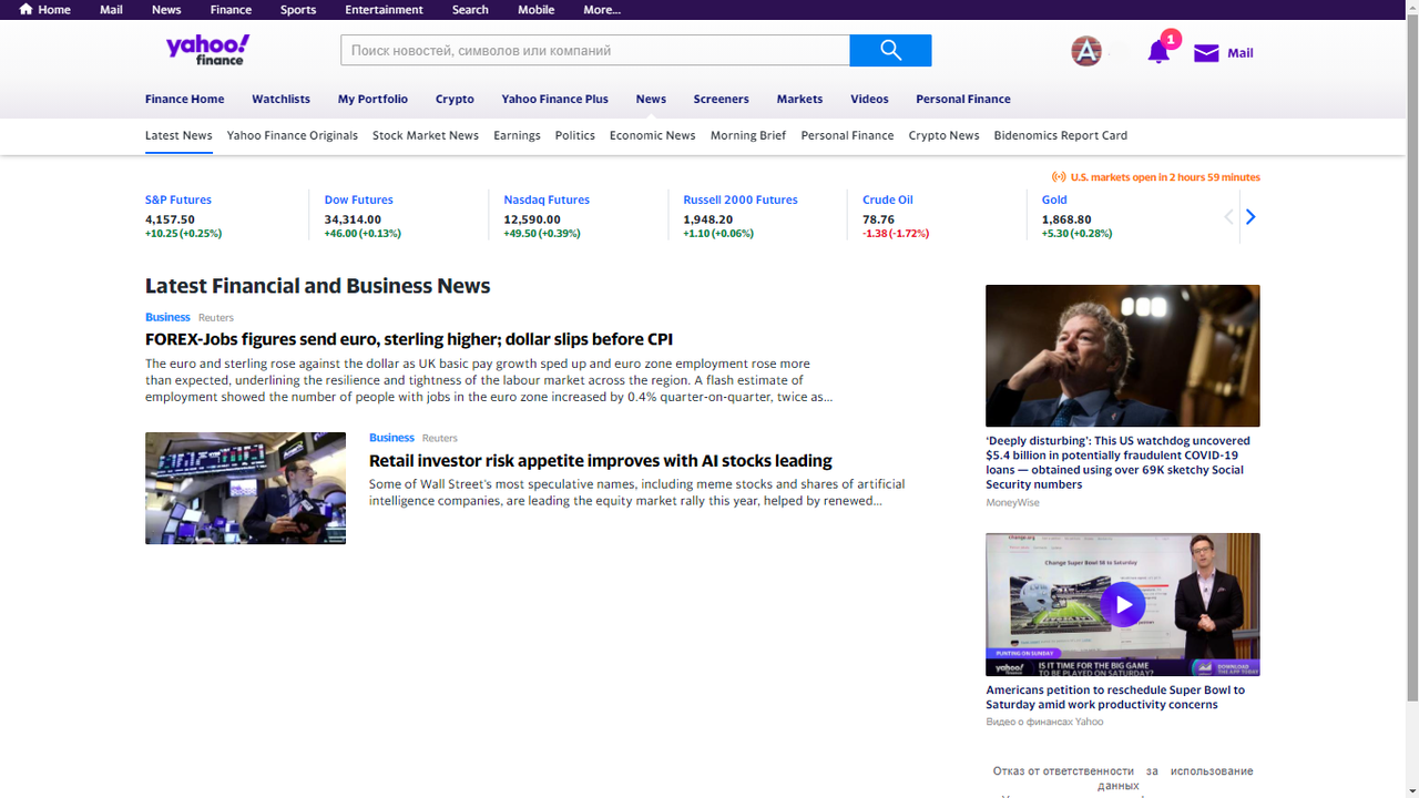

E_123
Приветствую!
Ungoogled Chromium 90.0
uBO 1.39.2 станд.набор фильтров, после их обновления:
1) На https://finance.yahoo.com/news пропали все новости кроме первых двух: https://i.postimg.cc/ZYxQWhx6/1217.png
2) Некоторые сайты перестали переводиться встроенной расширялкой (прекрасно работавшей до этого) Translate Web Pages 9.6.1
( https://github.com/FilipePS/Traduzir-paginas-web/releases ), возможно из-за того что uBO с обновленными фильтрами начал резать что-то, важное для этого переводчика (в основном он использует онлайн гугл-перевод).
Всего записей: 975 | Зарегистр. 05-03-2020 | Отправлено: 14:44 14-02-2023 | Исправлено: E_123, 14:46 14-02-2023

uBO 1.39.2
Обновить не хотите?
Всего записей: 10091 | Зарегистр. 14-04-2012 | Отправлено: 15:04 14-02-2023
E_123
Обновить не хотите?
Ага, обновил вон фильтры сдуру - половина сайтов теперь не переводится, некот. грузятся теперь криво..
"- Работает?
 - Да.
 - Тогда не трожь." (с)
Всего записей: 975 | Зарегистр. 05-03-2020 | Отправлено: 15:16 14-02-2023 | Исправлено: E_123, 20:48 14-02-2023

E_123
Вам необходимо использовать актуальную версию uBO, старая же должна быть удалена с перезапуском браузера.
