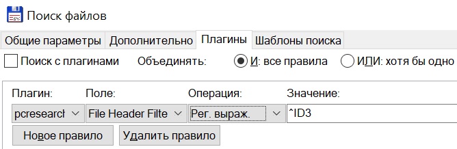

Возник вопрос интересный, и я удивился, что сходу не могу найти его решение.
Нужно найти все файлы в папке и подпапках, содержащие определенное слово. Это элементарно. Но второе условие - файл должен начинаться с него. И уже не могу решить.
Использую Total Commander. Неужели такого нет?

Jonmey
bigcrown
TC x32-64 + PCREsearch

CaptainFlint
bigcrown
Регулярки в Тотале работают лишь построчно. Там нет возможности определить, первая это строка или нет. Поэтому встроенными средствами найти слово, находящееся в начале строки, можно, а конкретно в начале файла — увы, нет.

bigcrown
CaptainFlint, именно в начале файла. Нужно для поиска кое-чего по типу в кэше браузера. И файл не текстовый, а бинарный. Прога nirsoft по чтению кэша помочь не смогла, вытаскивает файл с нулём байт.

bigcrown
Вот я почитал ридми к этому плагину:
Быстрый фильтр заголовков файлов:
regex1=[a-z0-9]{2,}
regex1type=3
regex1replace=$0\x20
regex1flags=10
Это позволит найти в буфере проверки кодировки (по умолчанию 256 КБ) слова, состоящие как минимум из двух символов и могущие состоять из любой базовой латинской буквы и цифры. Выходные строки разделяются пробелом. Этого достаточно, чтобы отфильтровать заголовок файла по «магическим числам» или определённой сигнатуре в начале большинства файлов, которую можно использовать для проверки неправильных расширений файлов.
Например, большинство исполняемых файлов (включая библиотеки DLL) начинаются с «MZ», большинство файлов JPEG — с «JFIF» и так далее.
Мне именно это нужно, только чего это за хрень вначале? Я не хочу лезть в ini файлы этого плагина. Я хочу просто искать в бинарных файлах первые буквы: MZ, JFIF, ID3. Неужели нельзя как-то попроще эту элементарную операцию реализовать было?
Всего записей: 502 | Зарегистр. 28-11-2005 | Отправлено: 22:47 13-10-2024

bigcrown
Jonmey, you are right!
Действительно, товарищ вы написали всё правильно. Только у него английский язык в интерфейсе и мне пришлось чуть повозиться. Я сделал так:

Jonmey
bigcrown
