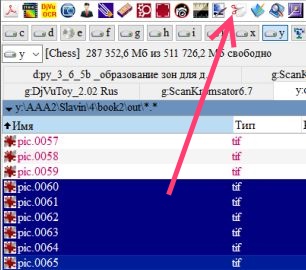

Работаю в ТС. Выделяю несколько файлов.
Нажимаю на значок СК 6.99 с параметрами %P%N.
Открывается в СК только активный файл pic.0065.tif
Раньше СК 6.8 открывал все выделенные файлы.
Где, что надо изменить?
Всего записей: 1897 | Зарегистр. 15-06-2006 | Отправлено: 19:41 15-04-2024 | Исправлено: Benoni, 19:46 15-04-2024
bolega
Benoni
Здесь вроде не топик про TC, но мне кажется, что %P%N не откроет более одного файла. Нужно юзать %P%S

Benoni
bolega, спасибо. Так получается.
