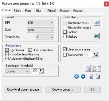

Benoni
В b/w зоне выставил мне нужное число. Как его распространить только на  b/w зоны?
Всего записей: 1897 | Зарегистр. 15-06-2006 | Отправлено: 20:01 03-05-2024
shch_vg
bolega
А как сменить порог, не меняя формат?
Я знаю один способ передачи свойств зоны: войти в свойства эталонной зоны и далее через клавишу Copy to group...
Всего записей: 7297 | Зарегистр. 14-01-2005 | Отправлено: 20:01 03-05-2024

bolega
Любое свойство зоны копируется командой КМ
Но в RV  по другому
в каком смысле?
shch_vg
вам лень нажать правую кнопку мышки на опции и посмотреть какие доступны команды?

daa2013
в каком смысле?
Вместо команды "apply"   по  ПКМ  мы имеем     копирование в карман/карманы и пасте из кармана, причем последнее не вызывается через ПКМ, а на самостоятельной кнопке. Команда же  apply  без каких-либо промежуточных карманов, как мне кажется, распространила бы опцию.
Кроме того, при выполнении этого пасте по кнопке мне например ожидается  вызов чего-то похожего на окно команды    Mark picture zones      из окна MW, но такого там  нет.
Повторюсь, я ни фига не помню, что как работает и не буду сейчас читать и вспоминать как, я рассказываю о своих интуитивных ожиданиях, основанных на предыдущем опыте с СК.

bolega
daa2013
а  Copy to subgroup  ( Paste to group )  нет.
Есть. Только она доступна в MW. Если диалог вызван из VR, то там часть команд невидима, потому что, находясь в этом окне, СК не может их правильно применить. Когда приводите скриншот как доказательство, не забывайте упомянуть, в каком контексте он получен, иначе будете вводить других в заблуждение.

Предположим, нужно скопировать опцию на зоны, у которых задана определенная опция. Например, нужно у всех bw зон заменить порог на Custom, 170. Берете любую зону, у которой уже задано color=bw. Выделяете эту зону (это обязательно), в главном меню команду Zones > Picture zones > Mark zones. Т.к. есть выделенная зона, в диалоге команды появляется новая закладка Filter. Включаете там галку на Use option filter, в Format включаете Color, . Нажимаете OK. В итоге маркируются все зоны, у которых color=bw.
Теперь можно в КМ опции зоны копировать ее значения на маркированные зоны. Например, сначала скопировать значение Threshold=custom, затем само значение threshold (например 170).

Benoni
Спасибо, bolega
Всего записей: 1897 | Зарегистр. 15-06-2006 | Отправлено: 20:46 04-05-2024
shch_vg
bolega
Спасибо за подробное объяснение, все работает!
