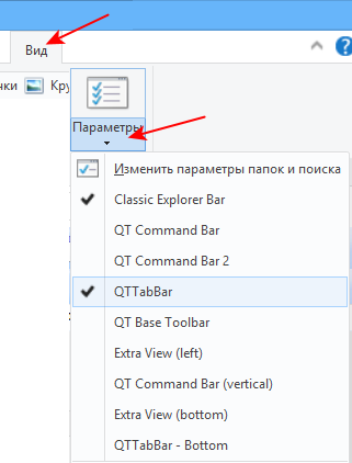

Панели от проги просто так после установки не появятся, их нужно включить в проводнике птичками, скрин не с 11

YSF
Проблема была в том, что в StartAllBack был вид "Правильная 11", поменял на "Почти 10" и стало Ок!
gutasiho, сэнк за наводку, когда переключил вид на "Почти 10", QTTabbar был включен.
