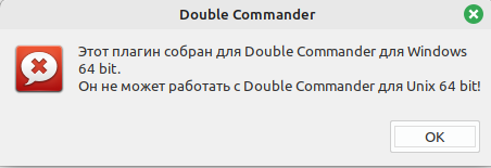

Greyleon
А он умеет вертеть виндовые тоталовские плагины?
Нет, к сожалению не умеет, будет вот такая ошибка
Нужно  здесь смотреть

Greyleon
Тогда не заменяет. Особенно если тотал оброс за годы использования привычными и удобными инструментами. Вон, некоторые плагины уж лет 10-15 не обновлялись. Не то что под никсы их переделывать...
