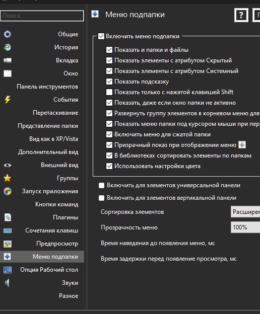

krot4224
как убрать всплывающие стрелки qttabbar в настройках программы - которые появляются при наведении на ярлыки Этот компьютер, Сеть, Корзина и на всех ярлыках папок на рабочем столе и в прроводнике ?
Всего записей: 410 | Зарегистр. 11-01-2013 | Отправлено: 01:52 21-10-2025 | Исправлено: krot4224, 01:54 21-10-2025
krot4224
https://b.i.getapic.me/nrwk.png видно же, такая же иконка в настройках, как на папках появляется
Всего записей: 7761 | Зарегистр. 11-02-2020 | Отправлено: 02:06 21-10-2025
ED_Sln
krot4224
Если я правильно понял, о чем вы, то в настройках отключите Меню подпапки.
