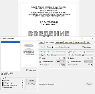

qwaxym
Подскажите, как можно закодировать в малоцвет в SK
вот так

sergiokapone
bolega, спасибо большое. Вспомнил.

qwaxym
не пудрите людям мозги. просили это:
https://disk.yandex.ru/d/p0PSylMkGtpZTw

sergiokapone
Спасибо. Я было подзыбыл как это делать. При малоцвете должно быть так в WinDJVU при переключении режимов Цветной/ЧБ
То есть, подкаршивается передний слой (foreground), никакого заднего слоя (background) в DJVU нету.

NME
TelecomUral
это кто же мог попросить зафигачить фон в маску и раскрасить его белым цветом?

TelecomUral
NME
а попонятнее можно? как можно фон в iw44 зафигачить в маску jb2, я не смог понять.
Дежавю с виду вполне правильная.
upd
тьфу и ёпрст!! в обработанной страничке-то не три, а четыре цвета
upd2
видимо, вот правильный вариант
https://disk.yandex.ru/d/mXx_Cmkow5u6_Q
