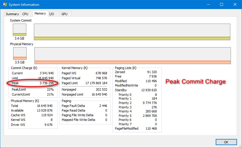

Насколько большим следует сделать файл подкачки?
Так как же узнать, сколько выделенной памяти требуется вашей рабочей среде? На снимках экрана вы, возможно, заметили, что это число отслеживается Windows и Process Explorer показывает его: Peak Commit Charge. Чтобы установить оптимальный размер для вашего файла подкачки, вы должны запустить все приложения, с которыми вы работаете одновременно, загрузить типичный для вас объем данных и посмотреть пиковое значения выделенной памяти (или же посмотреть это значение по прошествии некоторого времени, когда, по вашему мнению, будет достигнута максимальная загруженность памяти).
Вот, чтобы понять что вы собрались юзать (или чтобы ВСЕ юзалось), жирным выделено. Мы же все не ведаем сколько это ваше ВСЁ весит. )

Ишь ты, не получится "отделить", потому как каждый пользователь (хоть с 32 ГБ, хоть с 64) запускает свой набор программ и об этом чуть выше черным уже было:
А теперь вспомните, что у меня 16ГБ и мне хватает, при том, что файл подкачки вообще отключен.
Вывод: всем моим приложениям, с которыми я работаю и запускаю одновременно, хватает 16ГБ.
Внимание вопрос: откуда мне знать чего вы у себя запустите и вам вдруг понадобится файл подкачки.
