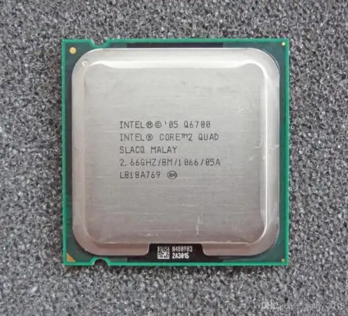

gorodok511
А что эта фраза означет - "FSB может быть менее 5 %" (по крайней мере я перевел так)? Прошу простить за то, что повторился .
И еще, например - Core 2 Quad    Q6700(G0). В названии "(G0)" должно присутствовать? Дело в том что в названиях у продавцов это самое (G0), не указывается. Огромное спасибо, за терпение меня
Всего записей: 158 | Зарегистр. 24-01-2014 | Отправлено: 21:48 14-08-2017 | Исправлено: gorodok511, 21:48 14-08-2017
komandor
FSB - здесь с картинками. На 5% меньше - это и значит на 5% меньше. То есть, квад на 2,4 ГГц будет на этой плате всего 2,28 ГГц. Только и всего.
Нет, это номер ревизии кристалла.
Не вопрос, на фото должна быть четкая маркировка SLACQ Хотя, у Q6700 ИМХО других и не было.
Посмотреть маркировку нужной ревизии можно здесь.
Всего записей: 10995 | Зарегистр. 11-09-2002 | Отправлено: 22:55 14-08-2017 | Исправлено: komandor, 22:58 14-08-2017
gorodok511
Спасибо, очень помогли!
