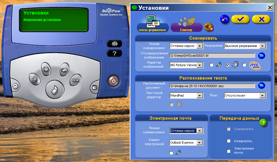

Доброго.
alexgr
у кого остались SCSI сканеры ? отзовитесь...
Изредка пользую под ХР3.)
Приспосабливать под новые ОСи пока не планирую, но топик в закладки закину.)
С наилучшими.
Всего записей: 4462 | Зарегистр. 31-07-2009 | Отправлено: 20:39 25-09-2024 | Исправлено: moroka33, 20:44 25-09-2024
esasoft
Что за сканер у Вас? От чего эта панель?
Хочу её тоже прикрутить.
