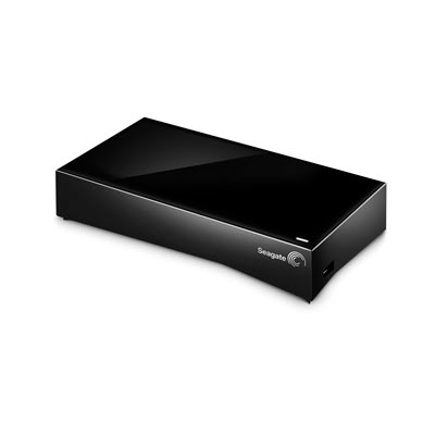

    Smyg1
    Помогите образом винта с NAS Seagate Personal Cloud
    http://i.imgur.com/eW0UF8W.jpg
    http://www.seagate.com/www-content/product-content/personal-cloud/_shared/images/personal-cloud-left-3l-400x400.jpg
    Всего записей: 6412 | Зарегистр. 03-10-2006 | Отправлено: 14:31 30-06-2017
