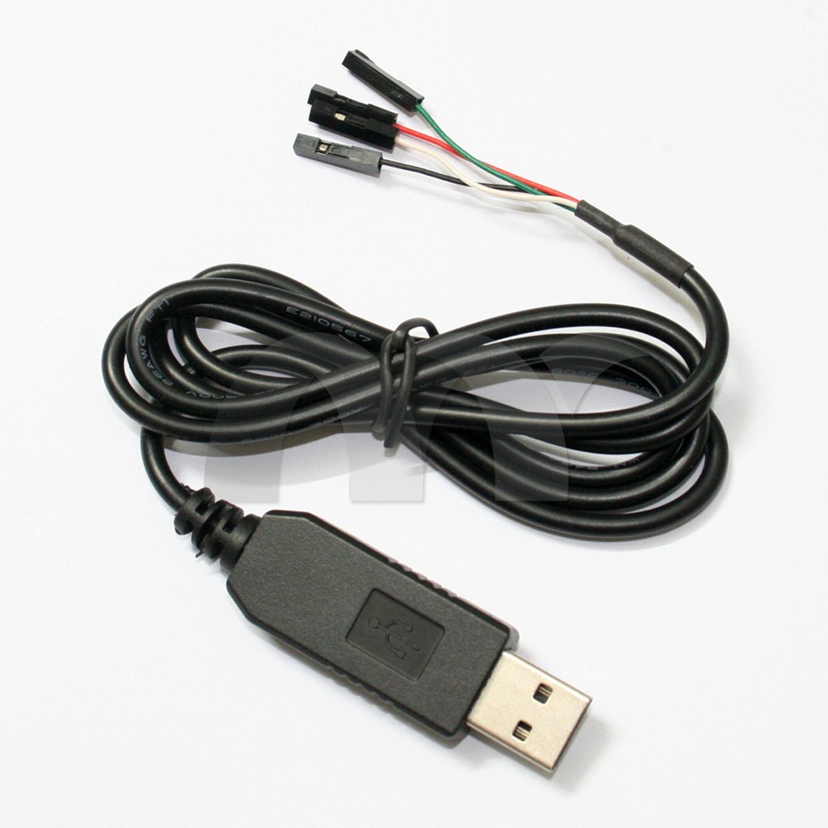

    SRUTSSSSSSSS80
    Kadet38
    А скорость вы часом не попутали?
    СОМ-RS232 и с Samsung-ом не работает
    работает, только не напрямую, а через Преобразователь уровней TTL, помним что у UART логическая единица бывает как 1,8v  3.3v 5v
    Всего записей: 4462 | Зарегистр. 23-04-2006 | Отправлено: 22:20 08-02-2018
    Kadet38
    Скорости перебирал все от 9600 до 134400, больше думаю не имеет смысла. На всех адаптерах. Причём редактировал их как в настройках терминала (PUTTY и т.п.), так и в диспетчере устройств соответственно (COM-port/свойства).
    Я имел ввиду адаптер, типа такого - COM-TTL
    Не правильно выразился.
    Пробовал такой, COM-овский, такой USB-шный - USB-TTL
    И такой USB-шный - USB-TTL кабель
    Становится всё интересней. Может самодельный адаптер из старенького телефон-юсб кабеля самсунговского сделать, да попробовать. Чем чёрт не шутит.
