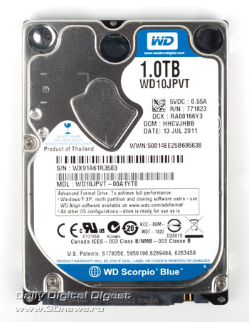

    lerom27
    Приветствую!
    Головы от WD10JPVT (под рукой) подойдут ли для WD10JPVX?
    Всего записей: 459 | Зарегистр. 24-10-2011 | Отправлено: 15:50 29-10-2016
    Smyg11
    lerom27
       WD10JPVT, WD10JPVX
    это ваще ни о чём.... по ним семейство не узнаешь...
    какие дальше буквы?
    один  'Firebird', второй 'Firebird LT'... можно пробовать, наверно...
    Всего записей: 531 | Зарегистр. 29-03-2016 | Отправлено: 16:44 29-10-2016 | Исправлено: Smyg11, 16:48 29-10-2016
    tomset
    lerom27
    Интерфейс на головы точно не влияет.
    Модели надо полностью приводить.
    Если это FireBird, то головы очень плохо подходят даже при полном совпадении всех обозначений.
    Чисто лотерея. Могут как родные сходу встать, а можно десятки точно таких же попробовать и ни один не подойдет.
    Всего записей: 6906 | Зарегистр. 02-12-2002 | Отправлено: 16:47 29-10-2016
    lerom27
    Smyg11
    tomset
    признаю - нечего возразить.
    в наличии WD10JPVT-60A1YT0
    пациент - WD10JPVX-22JC3T0
    Всего записей: 459 | Зарегистр. 24-10-2011 | Отправлено: 17:23 29-10-2016
    Smyg11
    проверьте подкидывание платки пациента к донору...
    Всего записей: 531 | Зарегистр. 29-03-2016 | Отправлено: 17:29 29-10-2016
    tomset
    lerom27
    Разные семейства
    WD10JPVT-60A1YT0 - FireBird
    WD10JPVX-22JC3T0 - FBlite.
    Не взлетит.
    Можно
    WD10JMVW-11S5XS0 - FireBird
    Но с учетом конфигураций и версий сервы.
    Всего записей: 6906 | Зарегистр. 02-12-2002 | Отправлено: 17:31 29-10-2016 | Исправлено: tomset, 17:36 29-10-2016
    lerom27
    tomset
    Smyg11
    платки разные
    спасибо!
    Всего записей: 459 | Зарегистр. 24-10-2011 | Отправлено: 17:50 29-10-2016 | Исправлено: lerom27, 18:44 29-10-2016
    Smyg11
    'Firebird' J6SY,A1XT,A1YT,A1ZT,S5XS это семейство очень долго выпускается - внутри него несколько поколений железа и варей...
    честно говоря, совсем не понятно почему его выпускали одновременно с  'Firebird Lite' ...
    Всего записей: 531 | Зарегистр. 29-03-2016 | Отправлено: 18:24 29-10-2016 | Исправлено: Smyg11, 18:26 29-10-2016
    tomset
    Smyg11
    Вероятно это два решения, на комплектующих подороже и по дешевле.
    Lite типа упрощённый, облегченный вариант. Но только на конечную цену продажи это совсем не влияет. Скорее исследовалась возможность с экономить на производственных затратах. А чтобы это правильно оценить, нужно не только тестовые образцы, но и массовая эксплуатация.
    Нам врядли даже разницу удастся определить.
    Скорее это на уровне используемых метериалов.
    Например, при производстве одних использовали платину, золото, дорогой пластик,
     при других более дешёвый материал.
    Ну и нужно выяснить как эти материалы будут чувствовать спустя например лет 6 эксплуатации.
