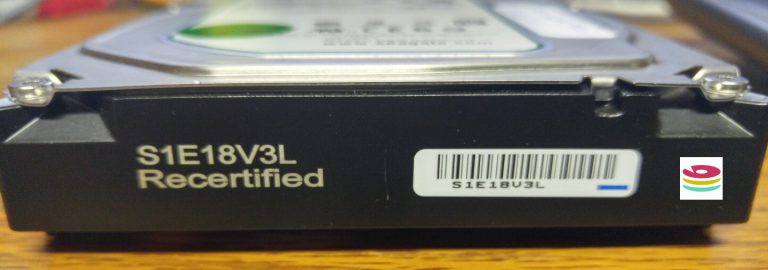

    Не сам производитель его делает, а конторы имеющие хорошие связи с производителем.
    вот еще интересные картиночки. (без всякого Медиамакса).
    https://www.data-medics.com/forum/wd3200bekt-00ka9t0-europa-t1578.html
    Всего записей: 2273 | Зарегистр. 27-01-2007 | Отправлено: 10:38 19-03-2018
    Smyg1
    http://www.blizzarddr.com/recertified-hard...efurbished-hdd/
    http://www.blizzarddr.com/wp-content/uploa...e-1-768x270.jpg
    http://www.blizzarddr.com/wp-content/uploa...ST1000LM035.jpg
    http://www.blizzarddr.com/wp-content/uploa...r-Seagate-1.jpg
    Всего записей: 6417 | Зарегистр. 03-10-2006 | Отправлено: 16:23 19-03-2018
    BOBAH4IK
    Официальная замена прямиком из Санта-Фе, однако...
    Всего записей: 860 | Зарегистр. 17-05-2006 | Отправлено: 16:53 19-03-2018 | Исправлено: BOBAH4IK, 17:00 19-03-2018
    SRUTSSSSSSSS80
    А Томсет говорил что производитель их не чинит, а тут восстановленный, а по серийному номеру он на гарантии?
    Всего записей: 4462 | Зарегистр. 23-04-2006 | Отправлено: 17:08 19-03-2018
    BOBAH4IK
    Естественно на гарантии... 3 года...
    Серийник засветить не могу по объективным причинам...
    Всего записей: 860 | Зарегистр. 17-05-2006 | Отправлено: 17:27 19-03-2018 | Исправлено: BOBAH4IK, 17:38 19-03-2018
    SRUTSSSSSSSS80
    BOBAH4IK
    Спасибо! а то Цитата:
    как то не вяжется с гарантией Сеагате.
    Всего записей: 4462 | Зарегистр. 23-04-2006 | Отправлено: 18:50 19-03-2018
