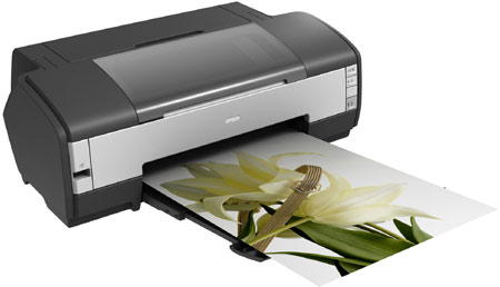

Muver
Привет! Вчера купил Epson stylus photo 1410
Что лучше вставить в него многоразовые картриджи или СНПЧ ?
Печатать буду по 10-20 листов А3 в месяц, не больше.
Сегодня напечатал первую фотографию и понял что нужно учиться! Возникли вопросы - надеюсь подсобите.
1. Где покупал фотобумагу - сказали что некачественная краска в СНПЧ убивает принтер через год. Есть понятие лучшая краска для этого принтера? (нужна именно лучшая пусть и дороже )
2. Как новичёк не понял что такое профиль. Цвета в мониторе и на фотографиях не совпадают. Где прочесть как сделать профиль чтобы цвета совпадали?
3. Если есть пользователи с такими принтерами - интересно узнать мнение об этом принтере и его возможностях?
Спасибо за внимание.
