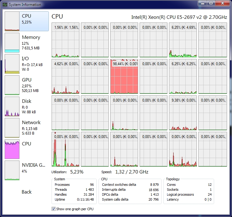

Так в RHash счёт однопоточный:
видно, что она использует только одно ядро из двенадцати доступных в Xeon E5 2697v2 и пишет на HDD, хотя и шустрый - у Seagate ST32000645NS (Constellation ES.2 2Tb) средняя скорость чтения/записи 155/151 МБ/с. Быстрее только SAS Cheetan 15K7, но он и менее ёмок, и что важно при своих 15000 rpm довольно сильно греется.

Pasha_ZZZ
Алгоритмы SHA не распараллеливаются (ну кроме SHA3), так что RHash тут ни при чем.
Всего записей: 13432 | Зарегистр. 11-03-2002 | Отправлено: 11:03 15-05-2023
Pasha_ZZZ
Знаю, просто факт. Ладно, пока шеф не пришёл займусь задачкой скрипта, а то совещание на носу, а я кое-что интересное придумал к реализации...
