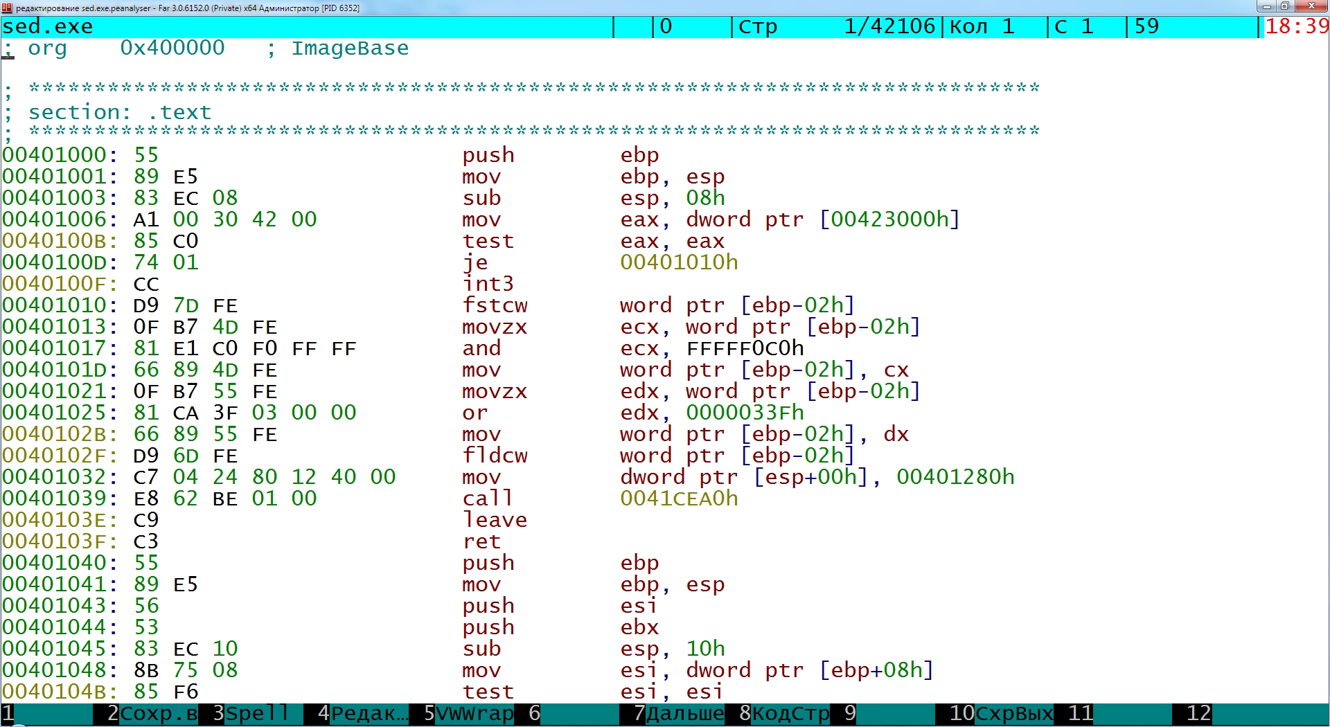

Вот и PEAnalyzer 3.9.6 SVN r460 в дизассемблере перестал падать на Msys 1.0 бинарниках, а 3.9.5 на них падает. wseventeen быстро по моим дампам отыскал ошибку и исправил её:
Проверял на Far b6152 x64 и бинарниках awk.exe (Msys-1.0.13) и sed.exe (sed-4.2.1-2-msys-1.0.13-bin.tar.bz2) - работает, картинка выше...
