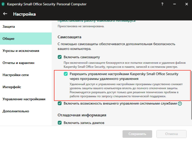

larasoft1
каспер не дает настройки удаленно менять: ни в энидеск ни тимвьюер
Всего записей: 556 | Зарегистр. 10-05-2005 | Отправлено: 20:01 01-03-2022
VIEI
larasoft1
каспер не дает настройки удаленно менять ... в энидеск
У меня всё даёт, если эта галка стоит
Всего записей: 4870 | Зарегистр. 26-06-2005 | Отправлено: 20:13 01-03-2022

GoldLion
Попробовал в Win 10 x64 рецепт по Касперу от VIEI для последней триал-версии Kaspersky Total Security с сайта. UAC - стандартные настройки. Каспер - стандартные настройки.
Галочка работает для Teamviewer - и в установленном, и в запущенном с полными правами варианте. Для Anydesk - нет.
Anydesk - нужно добавить Anydesk.exe в Каспере в "Указать доверенные программы" (добавлял со всеми галочками).
Добавления Teamviewer/Anydesk в доверенные - достаточно, галочку можно даже не ставить.
