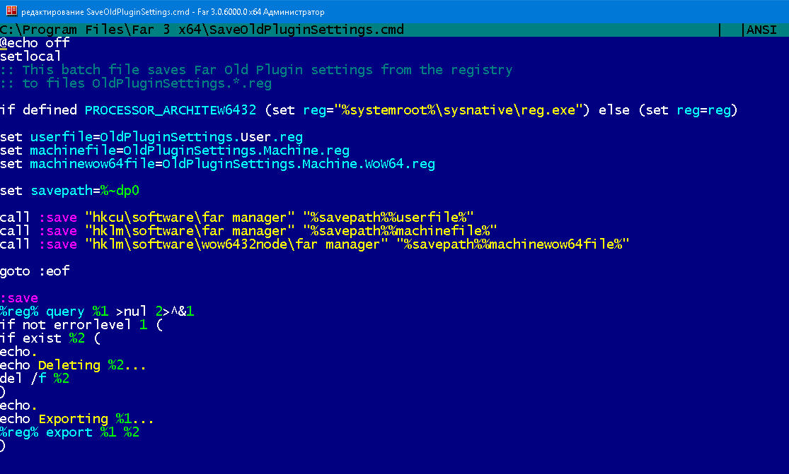

Набивший уже оскомину вопрос с Цветами в FAR Manager 3.хх (если точно - то version 3.0.6000.0 x64) в Мракобесии 10 (думаю - уверен!, что и в 11-й такая же хня), долго читал "Версию для печати", проблему Озвучивали, но... Реально, просто очешуел пытаясь вникнуть, чего же мне нужно править .
Суть проблемы: В консоле самого FAR Manager'а, в том числе и Редакторе, цвета Нормальные - вот скрин:

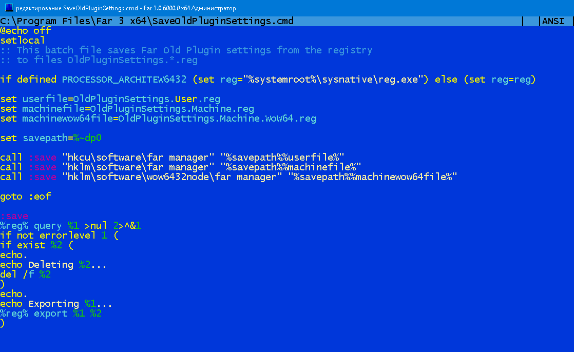

Но я очень плотно использую Редактор FAR Manager'а (он - Удобный!) для правки/написания всевозможных конфигов, и у меня есть несколько ярлычков, где эти самые конфиги сразу вызываются на редактирование, типа (это просто не обязывающий ни к чему пример):
Far.exe -e "C:\Program Files\Far 3 x64\SaveOldPluginSettings.cmd"
И там картина, увы, совершенно другая:
И как я не пытался настроить свойства консоли, этот мерзкий, блёклый цвет никак не хочет меняться!
Помогите, пожалуйста, Поправить!

Pasha_ZZZ
vasyosuol 24
Скачиваешь и распаковываешь - https://github.com/microsoft/terminal/releases/tag/1904.29002
Запускаешь:
colortool.exe schemes\cmd-legacy.ini
Всего записей: 13452 | Зарегистр. 11-03-2002 | Отправлено: 10:08 18-12-2023

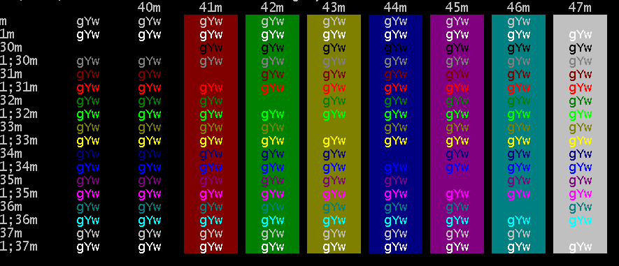

И что оно делает? Я так понял, она пытается пофиксить цвета для консоли? Я скачал её, запустил (от Админа), она мне "нарисовала" ЭТО:
Но при попытке запустить Ярлык с десктопа на:
Цвета по-преднему такие же "блёклые", как и были ((. Что я сделал Неправильно?

wseventeen
Чтобы понять надо прочесть справку, которая выводится в консоль при запуске без параметров.
Если кратко:
@ColorTool.exe -b -q cmd-legacy.ini
echo.
echo Open console window properties to apply changes in current shortcut.
pause
Всего записей: 1479 | Зарегистр. 20-12-2007 | Отправлено: 11:04 18-12-2023

wseventeen
В conhost тоже достаточно один раз.
Мало того если взять свежую версию, всё будет сделано за вас.
drkns 2022-11-07 22:07:21+00:00 - build 6047
1. Microsoft keeps fixing things that ain't broken.
   Apparently Windows Terminal is now default and we have another wave of questions about its eye-bleeding palette.
   It is getting annoying, so the classic palette is now set automatically by default,
   overriding any terminal preferences and rejecting any modern fashion trends in UI design.
   If you actually know what a palette is and have your own, turn the override off in color settings.
Всего записей: 1479 | Зарегистр. 20-12-2007 | Отправлено: 11:26 18-12-2023
eddiezato
vasyosuol 24
Это через Windows Terminal. В 11 можно включить, чтобы все пускалось через wt по умолчанию, а не через legacy console. Там wt интегрирован. В 10 же придется гамырить ярлыки с запуском через wt. Например, как-то так:
wt new-tab --profile "Far Manager" Far.exe -e test.cmd
Ага, помню такое.
Всего записей: 1706 | Зарегистр. 26-02-2011 | Отправлено: 11:40 18-12-2023 | Исправлено: eddiezato, 11:40 18-12-2023

eddiezato
vasyosuol 24
Терминал - это терминал. Его настроили, и Far, запущенный под ним, будет подчиняться его настройкам, в том числе цветовым схемам. Это касается не только wt.
Здесь есть пакеты для установки вручную.
