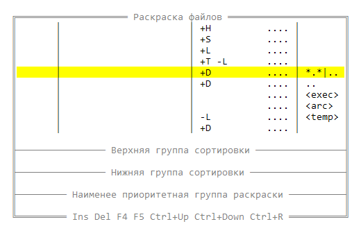

slay93
Всем привет,
Сорян, если было - много букаф вы тут натыкали)
цвета панелей немного ммм... поплыли
никто не сталкивался?
3.0.6232.0 x64
выделенные папки и ".." отображаются черным вместо желтого:
Добавлено
исправил в тут (наверн сбилось при обновлении):
Всего записей: 892 | Зарегистр. 13-01-2003 | Отправлено: 21:06 23-12-2023 | Исправлено: slay93, 21:52 23-12-2023
Pasha_ZZZ
slay93
Вот так вот?
Всего записей: 13432 | Зарегистр. 11-03-2002 | Отправлено: 21:11 23-12-2023
