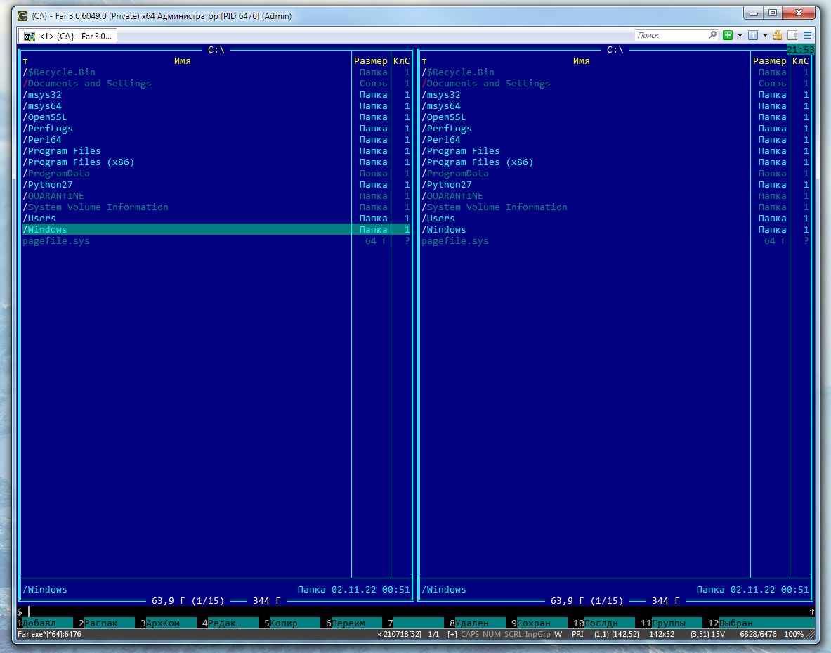

Вам предложили готовое решение - оно вас не устроило, но у меня проблем с конему и люсида консоле нет:

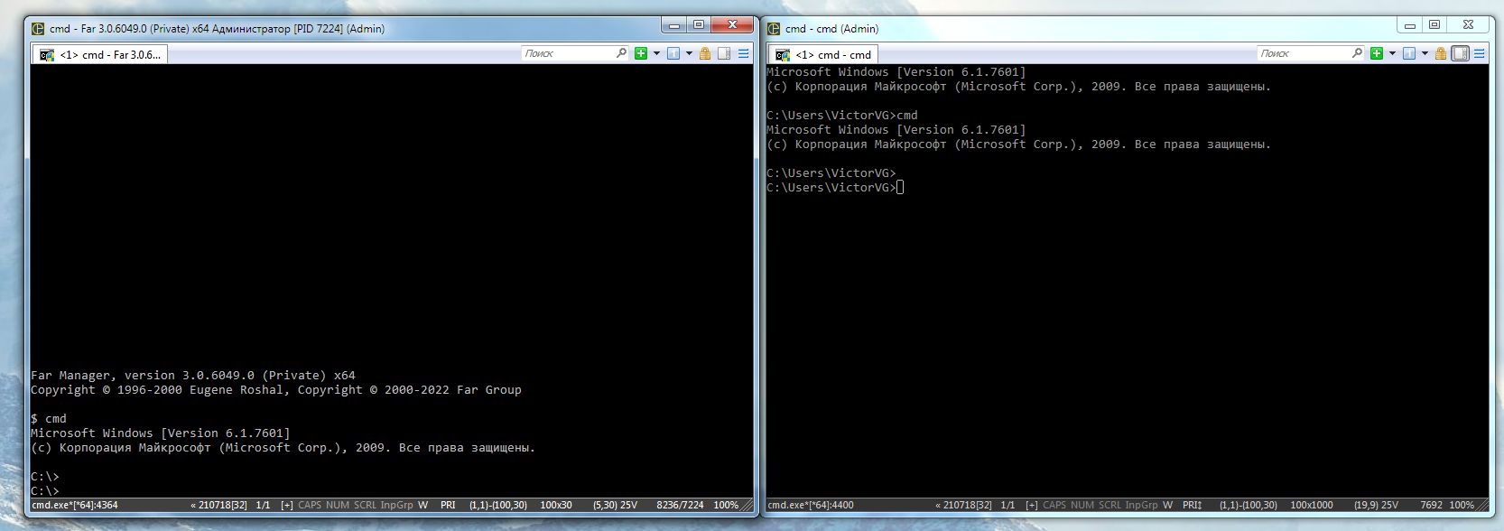

А наберите cmd и нажмите Shift-Enter -- что будет?
Всего записей: 1303 | Зарегистр. 10-04-2003 | Отправлено: 22:25 09-11-2022
Rock
Ничего:
в левом окне b6049, в правом родная консоль cmd. Что сломалось?
Всего записей: 35508 | Зарегистр. 31-07-2002 | Отправлено: 22:43 09-11-2022
Rock
