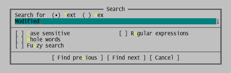

Alexyz21
Тогда уточняю - XP 7 x86 6343. Диалог поиска во вьювере (F7) id="03B6C098-A3D6-4DFB-AED4-EB32D711D9AA"
Ищем Modified - жму найти next, находит 1-е вхождение, диалог закрылся, снова зову диалог F7 - next - стоим там же, видимо поиск идёт с позиции найденного+0, не +1. С поиском предыдущего аналогично - находит сам себя, а не previous.

VDVolkov
Alexyz21
Использую другую версию FAR (5287). В ней нет в диалоге поиска во вьюере Find next и Find previous. Там ищется далее по Shift+F7.
Однако, вопрос меня заинтересовал.
Качнул 6343 х86 и также вставил Modified1 и Modified2 в имеющийся файл txt. Получил то, о чем говорит Alexyz21.
Windows 7 x64, FAR3 6343 x86.
Если после поиска первого вхождения Modified сделать скролл экрана, что бы найденое слово "уехало" вверх и его не было бы видно, то следующее нажатие F7 и выбор Find next находит следующее вхождение Modified. Не могу судить так должно быть или нет.
Всего записей: 555 | Зарегистр. 17-08-2006 | Отправлено: 10:40 15-06-2024 | Исправлено: VDVolkov, 11:12 15-06-2024
shmuz
Alexyz21
Повторный поиск во вьювере это ShiftF7, а не F7. Вызов диалога по F7 - это новый поиск.
Всего записей: 1972 | Зарегистр. 09-03-2012 | Отправлено: 13:37 15-06-2024
Pasha_ZZZ
Alexyz21
Во вьювере в диалоге F7 кнопка Искать следующий находит первое подходящее из видимых на экране сочетаний, а Искать предыдущее - последнее видимое на экране.
Всего записей: 13408 | Зарегистр. 11-03-2002 | Отправлено: 14:19 15-06-2024
Alexyz21
В русском языке повторное действие это точно такое же действие, выполненное снова. Но терминологию Фара не учёл, да.
После выполненного поиска найденное во вьювере выделено, запускем новый поиск,  нажимем Find previous или Find next - ничего не происходит - это явно не то поведение, на которое рассчитывает пользователь. Имхо такое поведение неадекватно.
UP. - На экране? - Всё страньше и страньше... - зачем такое надо? К тому же отличается от поведения в редакторе.
Всего записей: 3795 | Зарегистр. 16-06-2007 | Отправлено: 14:19 15-06-2024 | Исправлено: Alexyz21, 14:23 15-06-2024
Pasha_ZZZ
Alexyz21
Я говорю как есть, можете проверить самостоятельно. Именно на экране и именно первое совпадение или последнее.
Всего записей: 13408 | Зарегистр. 11-03-2002 | Отправлено: 14:24 15-06-2024
VDVolkov
Alexyz21
По-моему, Alexyz21 прав. Искомое слово после первого поиска выделено. Далее F7 и нажатие Find next у меня (у простого пользователя) ассоциируется с командой искать далее (то есть следующее такое же слово). как это устроено, например, в Notepad++.
Всего записей: 555 | Зарегистр. 17-08-2006 | Отправлено: 14:26 15-06-2024
Alexyz21
Вьювером практически не пользуюсь из-за отсутствия цветовой разметки - хуже воспринимается информация. На днях запустил, смотрю, а в нём и поиск не работает как надо. - Делать разное поведение для одинаковых шоркатов-диалогов в редакторе и вьювере, это танцы на граблях, интуитивно ожидаешь одинаковое поведение.
Всего записей: 3795 | Зарегистр. 16-06-2007 | Отправлено: 14:30 15-06-2024
Pasha_ZZZ
Alexyz21
В редакторе F7 - Искать следующий выполняет в точности то же самое
Всего записей: 13408 | Зарегистр. 11-03-2002 | Отправлено: 14:43 15-06-2024
Alexyz21
Pasha_ZZZ
А и правда - такое же глюкалово.
Всего записей: 3795 | Зарегистр. 16-06-2007 | Отправлено: 15:28 15-06-2024 | Исправлено: Alexyz21, 15:31 15-06-2024
Pasha_ZZZ
Alexyz21
Ну это надо писать на форуме фара хотя бы. А лучше на гитхабе иссью создать.
Всего записей: 13408 | Зарегистр. 11-03-2002 | Отправлено: 16:41 15-06-2024
