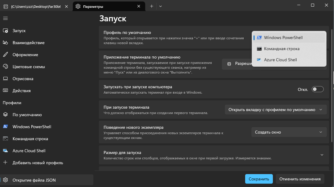

Опытным путем вычислил, что дело в настройках профиля PowerShell (сам PowerShell запускается так же как и Far).
При первом запуске Far я изменил в настройках Запуск я по незнанию выбрал Профиль по умолчанию – Командная строка.
Внешний вид и поведение Far при запуске изменились.
Вот как теперь вернуть профиль по умолчанию Windows PowerShell не понятно.
Кто знает – помогите разобраться.
В настройках Windows  – Терминал можно только изменить поведение при запуске (окно или на весь экран).
Windows 11 24H2
Всего записей: 8 | Зарегистр. 25-04-2016 | Отправлено: 14:14 01-02-2025
