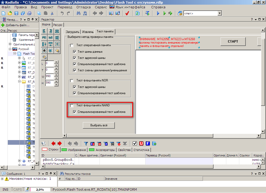

AkulaBig
Понимаю, что тема давно умерла, но может кто-то поможет. Можно-ли отредактировать название пользовательского элемента User Text? Чтобы разные элементы имели свое название.
Всего записей: 6821 | Зарегистр. 11-03-2003 | Отправлено: 16:16 10-11-2025
Bannan
AkulaBig не совсем понятно, что вы хотите. Какое название? Где? Какие разные элементы?
После вставки пользовательского элемента управления вместо "User Text" в столбце перевода вводите нужный вам текст.
Всего записей: 562 | Зарегистр. 30-07-2011 | Отправлено: 19:29 10-11-2025
AkulaBig
Bannan
Именно не в столбце перевода, а изменить сам текст User Text?
Чтобы была однозначная идентификация этих элементов. Иначе при Импорте из текстового файла появляется запрос на какое из этих значений применить. Очень неудобно выбирать конкретное значение для всех вариантов, а потом править его вручную.
