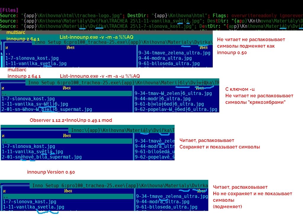

Alex Bolton
FAR 3.0.6442.0 x86
MultiArc 1.75.2634.0
innounp.exe 2.64.1 (с любой версией этой модификации J. Rathlev)
Проблема с отображением/чтением/распаковкой пакетов (детектятся как unicode) с нац. символами:
Пробовал FAR и как WT и консоль (и CP в консоли менял) и пробовал x64 верисю и unicon плагин и под ConEmu .... Не хочет обрабатывать нац. симовлы (скрин)
Что-то простое упускаю за замыленностью или это особенность работы в FAR?
В GUI версии конечно же все ок.
И в Observer 1.12.2+InnoUnp Mod for Observer 0.49/0.50.3.1 все ок.
Всего записей: 1167 | Зарегистр. 05-01-2002 | Отправлено: 19:58 25-02-2025 | Исправлено: Alex Bolton, 20:09 25-02-2025

Alex Bolton
Смотрим локаль инсталлятора (innounp -l <name>.exe):
innounp -l trachea-25.exe
innounp - the Inno Setup Unpacker, Version 2.64.1 (02.02.2025)
Inno Setup archive:           trachea-25.exe
Inno Setup version detected:  6.1.0 (Unicode)
Supported languages
  cs: Cestina
и по параметру Supported languages видим стоит ли нам ожидать диакритические символы или нет? Эта установка создана на чешском языке, а в нём как и в ряде родственные ему западно-славянских языков используются диакритические символы, но если в нашей локали поддержки UI для этого языка нет, то при чтении листинга и/или распаковке архива innounp использует замену использующих диакритические знаки символов алфавита на аналогичные по начертанию символы латинского алфавитов, но без них.
У меня и в МА, и с ключами -x -b распаковалось, но в МА файлы переименованы в соответствии с локалью ru-RU ОС  Да, и с МА вынужденная замена символов это следствие его ANSI природы.
Всего записей: 35500 | Зарегистр. 31-07-2002 | Отправлено: 23:14 25-02-2025 | Исправлено: Victor_VG, 23:53 25-02-2025

Alex Bolton
cтоит ли нам ожидать диакритические символы или нет
Это понятно, спасибо (и innounp.exe 0.50 оригинальный так и делает - на скрине отместил), но вот вопрос в том, что у меня  innounp.exe 2.64.1 не распаковывает и не читает такие файлы (хотя подменяет символы как 0.50) и соотвественно если в имени папки есть такие символы, то даже  файлы в такой папке с "чистой" латиницей не читает/распаковывает при
List=innounp.exe -v -m -а %%AQ
Extract=innounp.exe -x -m -a  {-c%%R} %%AQ {@%%LMQ}
(Мне чаще нужно открыть пакет и посмотреть что в файлах  - текст/картинку, по привычке выбираю MA и упс...)
Спасибо, а Observer 1.12.2+InnoUnp Mod for Observer от природы поддерживает символы, по сему с ним и нет проблем ?
Всего записей: 1167 | Зарегистр. 05-01-2002 | Отправлено: 00:50 26-02-2025 | Исправлено: Alex Bolton, 00:54 26-02-2025
