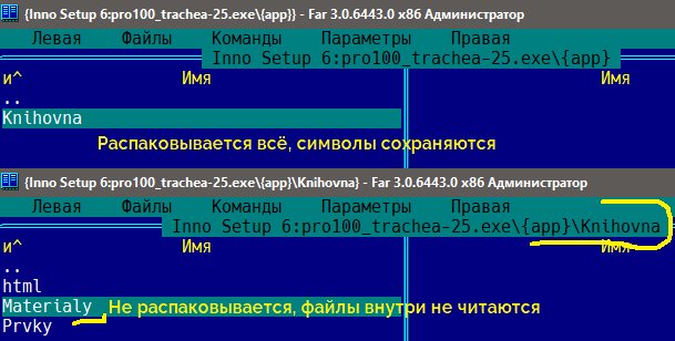

С этим ясно и как я понимаю (изначальный вопрос)  innounp.exe 2.64.1 не может работать как  innounp.exe 0.50, подменять, но читать и распаковывать  с
List=innounp.exe -v -m -а %%AQ
Extract=innounp.exe -x -m -a  {-c%%R} %%AQ {@%%LMQ}
Натыкаясь на символы подмененные в LIST он просто не может обработать файлы и папки их содержащие ?

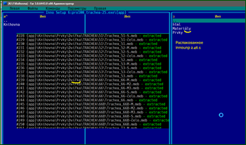

Уточнение (возможно изначально не достаточно правильно акцентировал, что вопрос относительно выборочной распаковки/чтения, а не глобально распаковать инсталятор - с этим проблем нет.)
Глобально распаковать можно, и все символы сохраняются, если распаковывать папку которая без символов в имени , к примеру тот же родительский {app}  далее в ней [Knihovna] (причем распакуются все вложенные папки и файлы с символами и без подмены), но как только войти и в LIST выбрать файл или папку с символами, то вот их уже ни прочитать ни распаковать...

Это "спотыкается" не innounp который работает в кодировке UTF-16 и обрабатывает имена объектов в контейнере правильно, внутренняя ошибка обработки имени объекта возникает в ANSI плагине MultiArc (он был создан ещё под Windows 95) и без его полной переделки это явление не устранимо. Когда-то его планировали заменить UNICODE плагином NewArc.Ex, но на данный момент его разработка (новых коммитов для него нет с сентября 2009 г) приостановлена, а исходники доступны в репо Far - ./plugins/newarc и ./plugins/newarc.ex. Смотрите там TODO и changelog.

Я уже это понял так - проблема в связке unicod`ного innounp 2.46.1 и не unicod`ного MA, кода строка без символов и MA ничего не подменяет, то innounp корректно воспринимает аргумент и далее отрабатывает на своей стороне корректную распаковку всех вложенных папкок/файлов/имен с символами, но как только MA подменяет символы и передает это в innounp, тот просто не воспринимает/не сопостовляет подмененное оригинальному имени и соотвественно не срабатывает, а innounp 0.50 не unicod`ный и по-этому работает с МА понимая подмененные символы .... Жаль. Спасибо за диалог и потраченое время!

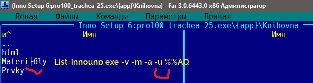

МА в данном случае это просто управляющая оболочка которая выдаёт innounp команду что и с каким объектом сделать, а после выводит на экран то, что вывел в консоль innounp. А т.к. МА не UNICODE, то он неправильно читает UTF-8 консольный ввод. Уберите у себя из командной строки innounp свитч "-u" - он приводит к ошибке чтения диактрических символов в МА. Такого custom_user.ini достаточно.

он убран, если его включить, то вообще беда, символы не подменяются (но зато видно где они , с подменой без -u не поймешь сразу где "собака" ).
Я показывал это в изначальном скрине
Все -таки проблема именно в связке и передаче аргументов с подмененными символами из LIST (как Вы и говорите - передача некорректной команды) как написал выше.
У меня так же.

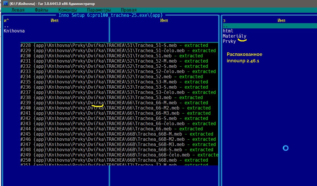

Все ок с локалью, тестировл ни на одной системе, Вы просто экспериментировали с распаковкой всего пакета, а с этим и было всё ок. Вопрос именно в выборочной и вот тут проявляется ситуация как описал выше.
Особой разницы в исходниках innounp версий 0.50 и 2.64.1 для пользователя нет.
ну как нет, 0.50 подменяет символы и на выходе получаем переименованые имена файлов и папок в латинице, а 2.64.1 (как и вся эта ветка) распаковывает с оригинальными символами (без ключа/с ключом -u, он влияет только на вывод символов в консоль).
