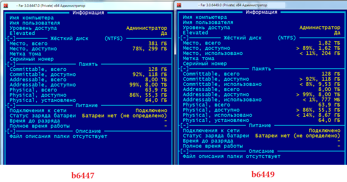

b6449 - Far30b6449_Git-ef3d8081a-AMD64-bin.7z включает обновлённую Info панель - сравните сами:
слева b6447, справа b6449. Лично мне новый вариант инфопанели понравился - он лучше читается - даёт более чётное представление о состоянии ОС, кроме того 06.03.2025 обновился Rar 7.11.1.0. Остальные изменения в update.txt.

shmuz
А почему столько пробелов между "Жёсткий диск" и "(NTFS)" ? Закрашено, чтоб никто не догадался?
И кстати, появившиеся значки больше/меньше (> <) мне скорее мешают, чем помогают.
Всего записей: 1972 | Зарегистр. 09-03-2012 | Отправлено: 08:16 07-03-2025 | Исправлено: shmuz, 08:20 07-03-2025
Pasha_ZZZ
shmuz
Секретные имена дисков
Они ваще не в тему... Нигде такое не практикуется - а тут такие новшества. При выводе % обычно подразумевается знак примерно. Если есть большое желание повысить точность вывода - добавь знаков после запятой, а не эту абракадабру.
Всего записей: 13408 | Зарегистр. 11-03-2002 | Отправлено: 09:34 07-03-2025
Zeroes
отпишитесь здесь https://github.com/FarGroup/FarManager/pull/924
против > , <
я добавил возмущение.
Всего записей: 589 | Зарегистр. 23-10-2003 | Отправлено: 11:03 07-03-2025

Zeroes
Ну вот... стрелочки откатили
Всего записей: 589 | Зарегистр. 23-10-2003 | Отправлено: 23:51 07-03-2025
Угу, без стрелочек удобнее Far30b6450_Git-3c7775932-AMD64-bin.7z - в  глазах не мельтешат.
