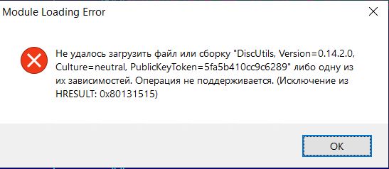

SuperKolobok01
Довольно долго мучают меня эти ссобщения при входе в любой архив, фар 6446 x86
Всего записей: 153 | Зарегистр. 09-11-2015 | Отправлено: 15:05 22-06-2025 | Исправлено: SuperKolobok01, 15:13 22-06-2025
Pasha_ZZZ
SuperKolobok01
Это Observer, модуль vdisk.so. Что-то не то, начиная с дотнета и заканчивая неправильной разрядностью модуля. Возможно, если распаковывали плаг стандартным проводником - атрибут блокировки скачанного из инета.
Всего записей: 13431 | Зарегистр. 11-03-2002 | Отправлено: 15:16 22-06-2025
SuperKolobok01
Pasha_ZZZ
Жму ОК и дальше заходит нормально, проводником фактически не пользуюсь и ничего им конечно не распаковую
Обновляюсь через Renewal, вобщем удалил Observer, спасибо за подсказку
