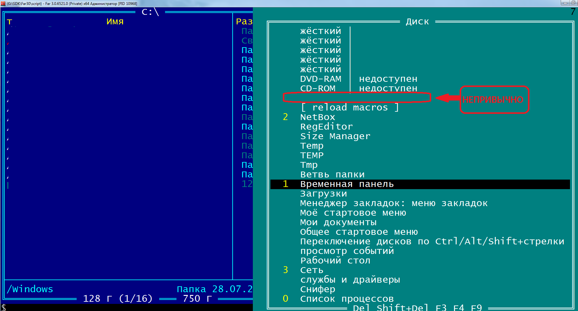

b6521 Git-2f1201df5 - непривычно:
Я по началу даже растерялся - чего не хватает? или сломалось? ...
Исправлено в b6522 Git-478595218.

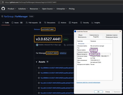

iNNOKENTIY21
В свойствах файла far.exe, версии только из 3 пунктов: Major, Minor, Build, а Revision всегда 0.
В информации на GitHub все четыре пункта указаны.
В результате не сравниваемо.
В far.exe прописывать полную версию (Major, Minor, Build и Revision) бы, есть шанс?

iNNOKENTIY21
- Это tag - метка в дереве событий Git для которой собираются  бинарники (Release). Ориентируйтесь по commit - операции внесения любых изменений в репозиторий ("исходники"). Он имеет уникальную SHA-1 и однозначно привязан ко времени и состоянию разработки. Вам нужна ветка (branch) master. Остальные в сборке релиза не используются.
- так она уже есть, и именно в запрошенном вами формате Major. Minor.Build.Revision где Revision всегда равно 0. А ОС при выводе номера версии сама скрывает последние нули для удобства чтения.
Всего записей: 35454 | Зарегистр. 31-07-2002 | Отправлено: 21:46 14-08-2025
iNNOKENTIY21
Victor_VG, мне всё равно до внутренней кухни GitHub.
Я беру GitHub API, в частности latest release, который выдаёт поля:
    Name, Created, Published, Assets…
    Из поля Name парсим версию приводим к .Net типу Version.
    Из локального far.exe парсим версию приводим к .Net типу Version.
Сравниваем версии, одна и таже версия:
PowerShell:
$remoteV = [version]'3.0.6529.4445'
$localV = [version]'3.0.6529.0'
if ($remoteV.CompareTo($localV) -eq 1) { "Есть новая версия: $remoteV" }
результат сравнения как бы правильный, но не правильный (Есть новая версия).
Приходится делать костылик, типа такого:
    # Нормализация версий в соответствии с указанной точностью
    switch ($ComparisonLevel) {
        1 {
            $Version1 = [version]::new($Version1.Major, 0, 0, 0)
            $Version2 = [version]::new($Version2.Major, 0, 0, 0)
        2 {
            $Version1 = [version]::new($Version1.Major, $Version1.Minor, 0, 0)
            $Version2 = [version]::new($Version2.Major, $Version2.Minor, 0, 0)
        3 {
            $Version1 = [version]::new($Version1.Major, $Version1.Minor, $Version1.Build, 0)
            $Version2 = [version]::new($Version2.Major, $Version2.Minor, $Version2.Build, 0)
        4 {
            # Полная версия - ничего не делаем
Наш случай 3, т.е. обнуляем четвертую цифру в версии. Но это такое себе. Вот как быть?
Всего записей: 3808 | Зарегистр. 16-08-2012 | Отправлено: 00:13 15-08-2025
wseventeen
iNNOKENTIY21
Вот как быть?
При парсинге имени игнорировать последнюю группу цифр.
Она не имеет отношения к номеру версии farmanager.
Всего записей: 1476 | Зарегистр. 20-12-2007 | Отправлено: 10:11 15-08-2025
iNNOKENTIY21
Да просто, в CMD:
@echo off
cd /d %~dp0fardev
for /f %%f in ('git rev-list -n1 --abbrev-commit master') do set cmt=%%f
for /f %%g in (%~dp0fardev\far\vbuild.m4) do set tg=%%g
for /f "tokens=3 delims=." %%a in ('git tag -l -i --contains %cmt%') do set vr=3.0.%%a
echo %vr%
echo.
pause
exit
Всего записей: 35454 | Зарегистр. 31-07-2002 | Отправлено: 15:06 15-08-2025 | Исправлено: Victor_VG, 15:08 15-08-2025
shmuz
wseventeen
Если под термином farmanager понимать Far.exe, то да.
А если всё в целом, включая плагины, библиотеки, документацию и т.д., то последняя группа цифр как раз делает идентификатор продукта уникальным.
Всего записей: 1962 | Зарегистр. 09-03-2012 | Отправлено: 16:57 15-08-2025
