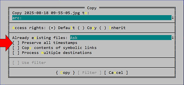

Можно ли сохранить этот параметр ?

Pasha_ZZZ
SuperKolobok01
Можно просто скриптом его устанавливать, например:

Всего записей: 13452 | Зарегистр. 11-03-2002 | Отправлено: 09:22 19-08-2025
Никогда не понимал, почему бы не сохранять все эти параметры по обычному Shift+F9. Но нет, "чешите правой пяткой левое ухо".

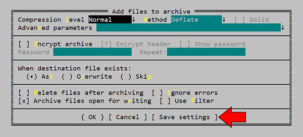

SuperKolobok01
Pasha_ZZZ
скрипт заработал, спасибо
При этом при копировании в архив есть нужная кнопка
Хорошо бы во всех диалогах такую приделать

SuperKolobok01
Кнопка "Save settings" в основном диалоге ArcLite сохраняет только настройки сжатия, а его настройки задаются через менеджер плагинов. А настройки Far и плагинов сохраняются командой Shift-F9.
И я к примеру не только не вижу смысла в добавлении кнопки Сохранить настройки в каждый диалог, а принципиально против добавления различных сущностей по принципу "Пусть будет, вдруг пригодится?". По мне лучше руками конфиги поправить, чем искать причины нежданных сбоев.

Benchmark
Я выше именно про это и говорю. Данный чекбокс сохраняется по Shift+F9 безо всяких скриптов. Зачем люди усложняют себе жизнь на ровном месте - загадка.

wseventeen
Мне тоже неясно зачем что-то писать, если не понимаешь...
И да, этот параметр сохраняется по Shift+F9.

shmuz
Ну прямо набросились с критикой. Понятно же, что человек написал скрипт, потому что не проверил (или не предполагал), что это может сохраняться по Shift-F9. И да, это неочевидно, что параметр плагина сохраняется по Shift-F9 (команде сохранения опций Фара).

Pasha_ZZZ
Просто если тычку убрать - последующие копирования будут без нее. А скрипт всегда принудительно выставляет тычку.
