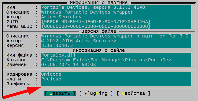

SuperKolobok01
Можно ли создать cmd файл, который был копировал/перемещал конкретные папки с подключенного смартфона на компьютер через PortaDev ?
Всего записей: 153 | Зарегистр. 09-11-2015 | Отправлено: 10:48 12-09-2025 | Исправлено: SuperKolobok01, 10:58 12-09-2025
SuperKolobok01
Можно.
Всего записей: 35477 | Зарегистр. 31-07-2002 | Отправлено: 11:46 12-09-2025
SuperKolobok01
Можно.
Как ?
Всего записей: 153 | Зарегистр. 09-11-2015 | Отправлено: 00:00 13-09-2025
SuperKolobok01
Например написав скрипт под свою задачу и запускать его из фар-а.
Всего записей: 35477 | Зарегистр. 31-07-2002 | Отправлено: 00:31 13-09-2025
SuperKolobok01
Всего записей: 153 | Зарегистр. 09-11-2015 | Отправлено: 01:12 13-09-2025 | Исправлено: SuperKolobok01, 01:14 13-09-2025
Pasha_ZZZ
SuperKolobok01
У данного плагина нет префиксов:
Всего записей: 13408 | Зарегистр. 11-03-2002 | Отправлено: 02:36 13-09-2025
