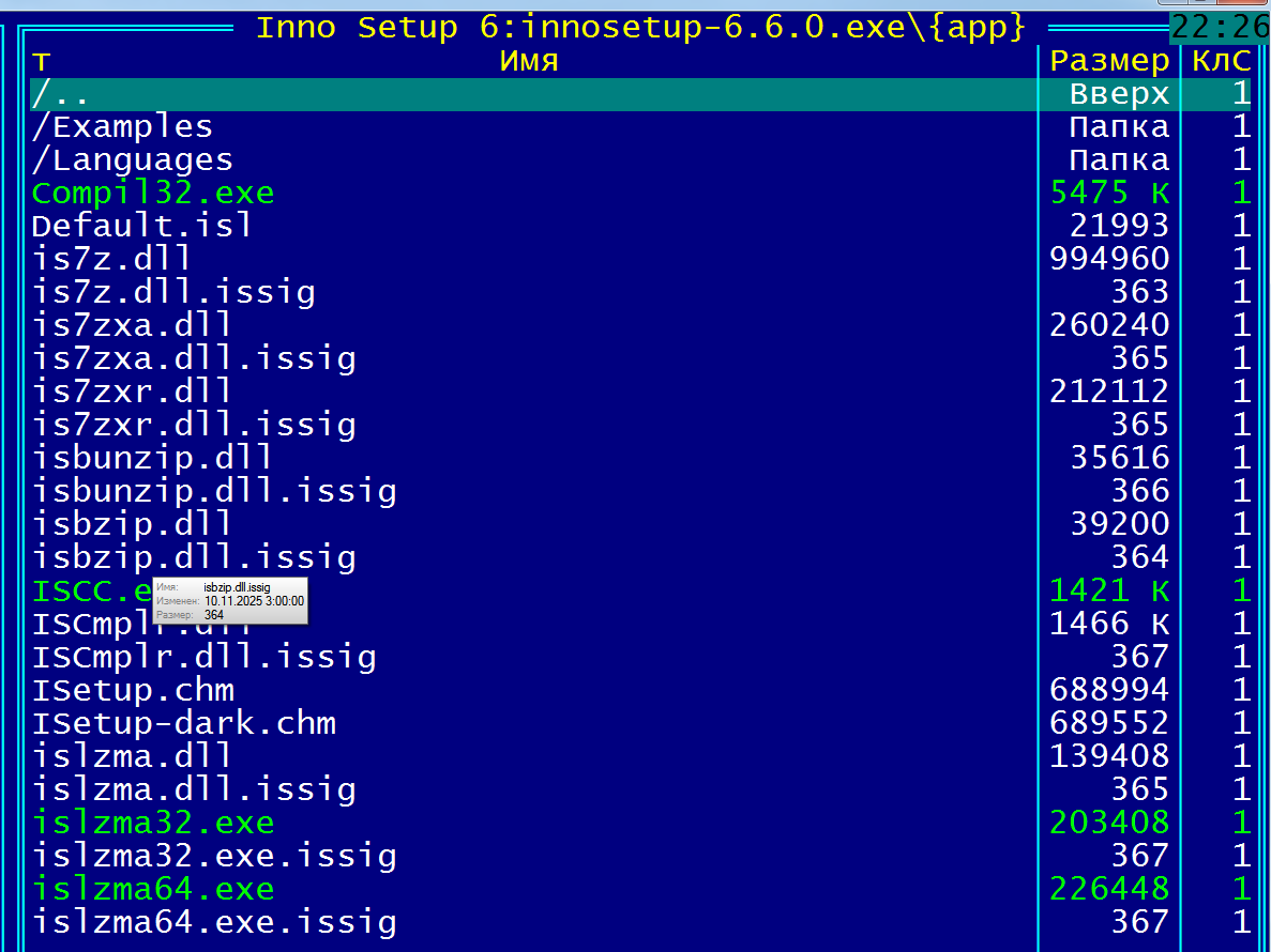

Сталивался ли кто с моментом в MultiArc - после обновки innounp.exe 2.66 (16.11.2025)
при
[InnoSetup6]
TypeName=Inno Setup 6
ID=49 6E 6E 6F 20 53 65 74 75 70 20 53 65 74 75 70 20 44 61 74 61 20 28 36 2E
IDOnly=1
List=innounp.exe -v -m -a %%AQ
Errorlevel=1
Start="^---------"
End="^---------"
Format0="/^\s*?(?P<size>\d+?)\s+?(?P<mYear>\d+?)\.(?P<mMonth>\d+?)\.(?P<mDay>\d+?)\s+?(?P<mHour>\d+?):(?P<mMin>\d+?)\s+?(?P<name>\S.*)$/i"
Extract=innounp.exe -x -m -a {-c%%R} %%AQ {@%%LMQ}
ExtractWithoutPath=innounp.exe -e -m -a {-c%%R} %%AQ {@%%LMQ}
Test=innounp.exe -t -m -a %%AQ
AllFilesMask="*.*"
не показывает содержимое инсталяторов
(не с этим ли связано "New command -s: show a list of files without size and date")

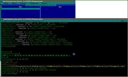

У вас опечатка в строке Format0. Поставьте мою и заработает:
Вот готовый custom_user.ini его содержимое. Секцию FeeArc если не нужна лучше удалить. У меня она есть на случай если архиватор потребуется, но я уже и не помню когда последний раз им пользовался и наверно, удалю её за ненужностью.

Alex Bolton
проверил по символам - такая же как и Ваша...
На всякий случай Ваш  custom_user.ini  подложил - list не показывает...
Возвращаю 2,65,4,0  - 11112025 innounp.exe - всё ок,  снова  меняю на 2,66,0,0  - 16112025 innounp.exe - содержимое папки не показывает.

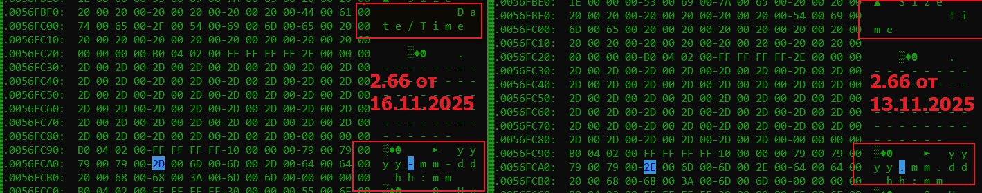

Всё, решил,
для innounp.exe 2,66,0,0 от 16.11.2025
строка такая
Format0="/^\s*?(?P<size>\d+?)\s+?(?P<mYear>\d+?)\-(?P<mMonth>\d+?)\-(?P<mDay>\d+?)\s+?(?P<mHour>\d+?):(?P<mMin>\d+?)\s+?(?P<name>\S.*)$/i"
вместо "." разделитесь *-*

Проблемы-то нет, просто в innounp 2.66.1 формат даты изменился:
2.66.1 (2025-11-16)
  - Added support for IS up to 6.6.1
  - File date/time format changed (ISO 8601)
новая сборка уже полчаса как закоммичена и доступна. Я с GitHub взял.

формат даты изменился c 2.66.0 от 16.11.2025 (но это не было оглашено....)
Оттуда и был изначальный вопрос/проблема (когда ещё не понимал откуда растут уши и пришлось ковырятся).
Соотвественно изменив в Format0= "." на "-" никаких проблем нет и с дальнейшими релизами (2.66.1 и выше)
