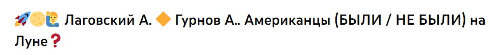

Сказать, что я охреневаю - это ничего не сказать. Этот кусок "чего-то там" ни в одном виндовом редакторе, что есть под рукой- ничего похожего не показывает. Это вообще ЧЕМ можно набить?
Это вообще ЧТО такое? combined modifiers - офигеть, блин.
Да и в фаре, даже с вашим шрифтом ничего похожего нет при просмотре. А уж про редактирование вообще молчу.  Какая-то черная полоска справа далеко за пределами этой жуткой строки проявляется.
P.S.
Ок, все же через Courier New просмотреть раздельно символы в этой "строке" становится можно. Но это жеесть.

Если шрифт содержит глифы псевдографики, то покажет, нет возможен такой вариант:
в браузере:
в GUI качалке:
а в консоли фар вместо смайликов и псевдографики при шрифте Lucida Console увидим прямоугольники.
