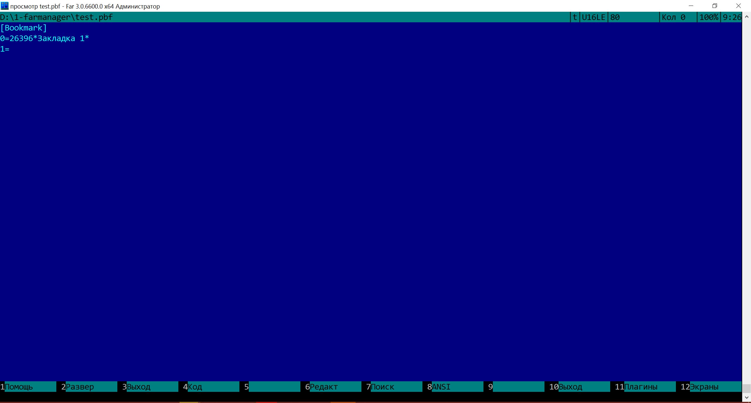

Хотел бы вот что спросить. При сохранении закладки в аудиофайле в файл *pbf, там закладки сохраняются в не сильно удобочитаемом виде.
т.е. что имею ввиду, что там должно быть примерно так:
00:00:30:000 Закладка 1 Собственно так как показано в программе, зайдя в ПКМ-воспроизведение-закладки и эпизоды- и там именно так.
а по факту в файле *pbf там так
30000 Закладка 1
т.е. ни разделительных точек и нет нулей до, поскольку даёт представление насколько реально длинный файл или нет.
Можно ли эту структуру исправить изменив в самой программе какиелибо настройки
или может кто знает как сделать костыль, какойнибудь скрипт, который может добавить недостающие символы и цифры в автоматическом режиме????
Очень надеюсь на Вашу помощь!!

RabbitPGN
Если неудобно читать количество миллисекунд в десятичной, то в шестнадцатеричной было бы вообще супер  Используя регэксп можно преобразовать все числа позиций в удобный вам формат, например 00h:00m:00s.000ms, только перезаписывать исходный файл не нужно. FAR Manager с помощью скрипта может делать это "на лету", когда вы открываете этот, или схожие файлы в редакторе для просмотра.
интересно.. надо будет попробовать.. никогда фар не юзал, только тотал юзал..
Спасибо за совет, попробую на днях. Надо сначала найти этот фар доисторический))

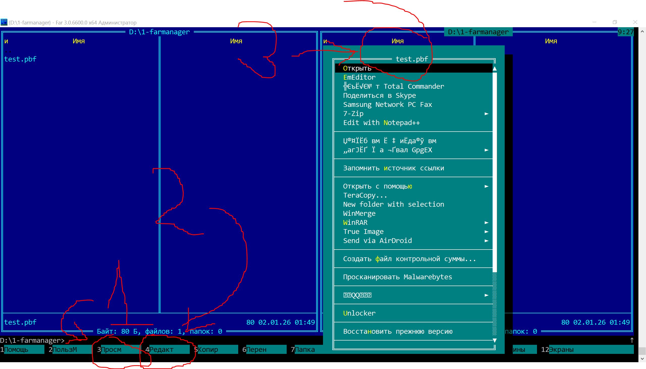

Что сделано:
Найден скачан и установлен Far Manager 3.0 Build 6600.
Найден плагин Regular Expression Search and Replace (RESearch) (https://plugring.farmanager.com/plugin.php?pid=246&l=en), скачан и установлен. Всё, проверил в списке он есть.
Теперь вопрос, это он? Или надо чтото другое(плагин) устанавливать???
вот такая какафония передо мной:
то в окне проводника
https://a.imgfoto.host/2026/01/05/2OK.jpeg
это окно просмотра файла(у редактирования плюс минус тоже самое)
https://a.imgfoto.host/2026/01/05/1.jpeg
ничего не поменялось. тоже самое как и в винде в блокноте.
Хелп!!! Может не тот плагин?? тогда можно ссыль на тот!!

shmuz
RabbitPGN
Скрипт я вам не напишу, т.к. без понятия в закладках в аудио-файлах.
Плагин ReSearch не нужен, макросы и скрипты в Фаре исполняются плагином LuaMacro, который идёт в комплекте "из коробки".
