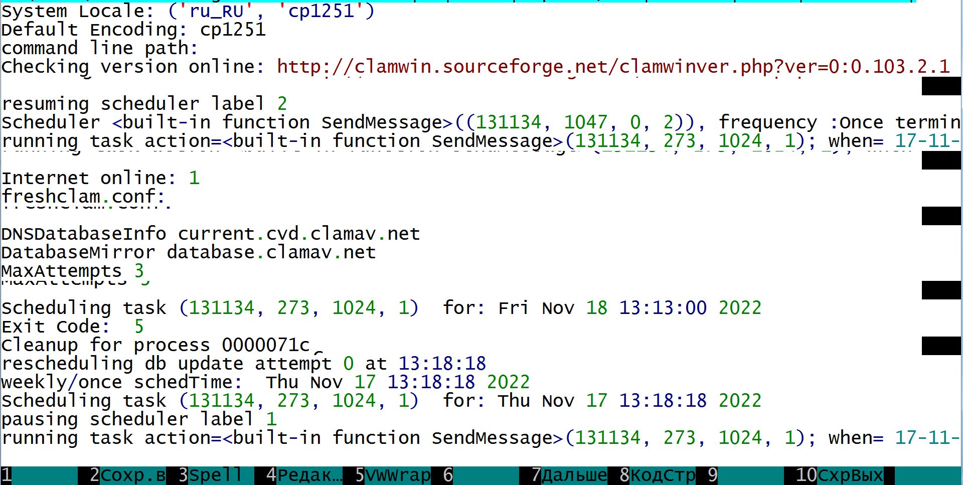

VDVolkov
Артефакты иногда проявляются в редакторе, а их проявление зависит от текущего размера шрифта и могут выглядеть например так:
меняем размер шрифта через плагин Console Control и артефакты то появляются,то исчезают:
- это консоль чудит, и я уже привык к этому. Просто меняю размер шрифта и явление исчезает.

VDVolkov
Спасибо за ответ.
У меня нет плагина Console Control (не использую), но в свойствах FAR выставлял шрифты 16, 18, 20, 24, 28, 36. Артефактов не обнаружил.
Скрины выкладывать не буду (могу если нужно). Предлагаю обсуждение этого шрифта закончить, так как на вкус и цвет...
P.S. Однако, для чистоты экперимента попробую установить указанный плагин (если версия FAR 3.0 4515 позволит). По результатам могу отписаться.
Всем хорошего дня.
Всего записей: 555 | Зарегистр. 17-08-2006 | Отправлено: 05:36 18-11-2022 | Исправлено: VDVolkov, 05:36 18-11-2022

VDVolkov
Скачал и установил Console Control. Да, удобно. Оставлю для себя. Но воспроизвести появление артефактов не смог, менял и размер шрифта, и размер окна. Если Вам не трудно, прошу подсказать какие действия я должен сделать что бы появились артефакты. Готов отписаться об эффекте от моих действий. Если у Вас Windows 10, то, наверное, мы не поймем друг друга.
Может быть артефакты проявляютя с использованием ConEmu, но я ConEmu использовать, видимо, не буду, ни к чему мне это дома.
Плагин Console Control для меня открытие. Век живу, век учусь...

VDVolkov
Win7 SP1 x64, CMD, экран 1080р - возможно, что причина в высоте экрана т.к. при 72dpi самая нижняя строка наполовину своей высоты обрезается. Экспериментально выяснил, что данный эффект убирается при выборе шрифта Lucida Console, 15 pt. Им и пользуюсь с настройкой консоли CMD 80х35, Lucida Console,15.
А ConEmu у меня в виде виртуалки (PAF) для отдельных проверок. Так, я проще себе сделал - Far3-x86_x64-startup-bin.tar.xz. В этом наборе х86 и х86-64 запускалки которые решают две задачи - развязка консолей по клавиатуре - т.е.переключение языка в одной, не переключает его в других, и даёт возможность одновременного запуска нескольких независимых копий фар-а с разными настройками и набором скриптов / плагинов.
Всего записей: 35504 | Зарегистр. 31-07-2002 | Отправлено: 06:55 18-11-2022 | Исправлено: Victor_VG, 07:02 18-11-2022

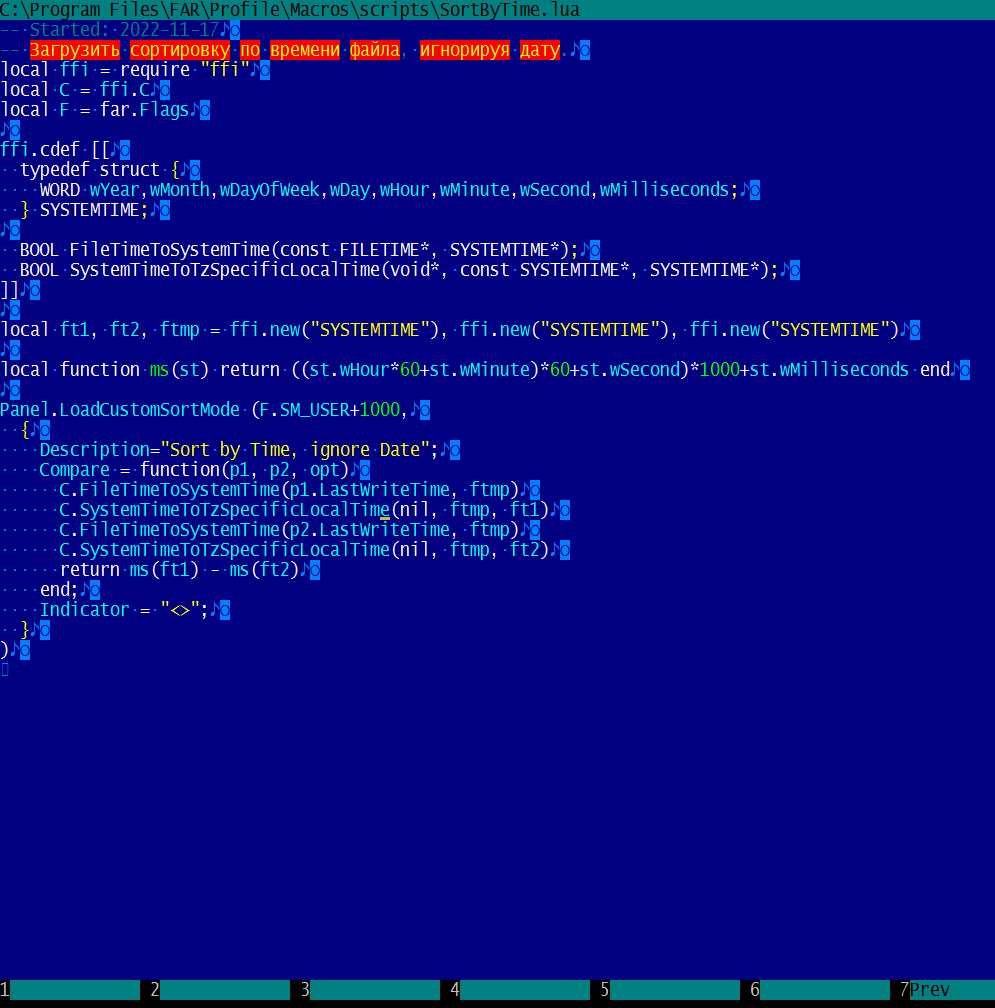

Shmuel
Почему использовали пару FileTimeToSystemTime - SystemTimeToTzSpecificLocalTime, а не FileTimeToLocalFileTime - FileTimeToSystemTime? - Разве последняя не должна быть быстрее при том же результате?
Всего записей: 3804 | Зарегистр. 16-06-2007 | Отправлено: 11:21 18-11-2022 | Исправлено: Alexyz21, 12:36 18-11-2022
shmuz
Alexyz21
Вопрос скорости я вообще не рассматривал, только вопрос корректности.
Тот вариант, что вошёл в скрипт, соответствует, с учётом временной зоны и летнего/зимнего времени Фару и проводнику. А FileTimeToLocalFileTime даёт сдвиг на час на некоторых файлах.
Это недавно обсуждалось на форуме Фара.
Всего записей: 1981 | Зарегистр. 09-03-2012 | Отправлено: 13:24 18-11-2022
Alexyz21
Есть ли возможность защититься от переполнения таблицы cdef повторными дублирующими объявлениями функций:
ffi.cdef [[ ... ]]
Всего записей: 3804 | Зарегистр. 16-06-2007 | Отправлено: 13:50 18-11-2022 | Исправлено: Alexyz21, 13:56 18-11-2022
shmuz
cdef это функция, а не таблица. Переполнения не происходит, эта функция игнорирует попытки переопределения. Если надо всё-таки переопределить - перезагрузить Фар.
Всего записей: 1981 | Зарегистр. 09-03-2012 | Отправлено: 13:59 18-11-2022
wseventeen
Здесь тоже недавно давал ссылку.
Теперь это есть в явном виде в документации MS
https://learn.microsoft.com/en-us/windows/win32/sysinfo/file-times
Всего записей: 1478 | Зарегистр. 20-12-2007 | Отправлено: 14:08 18-11-2022

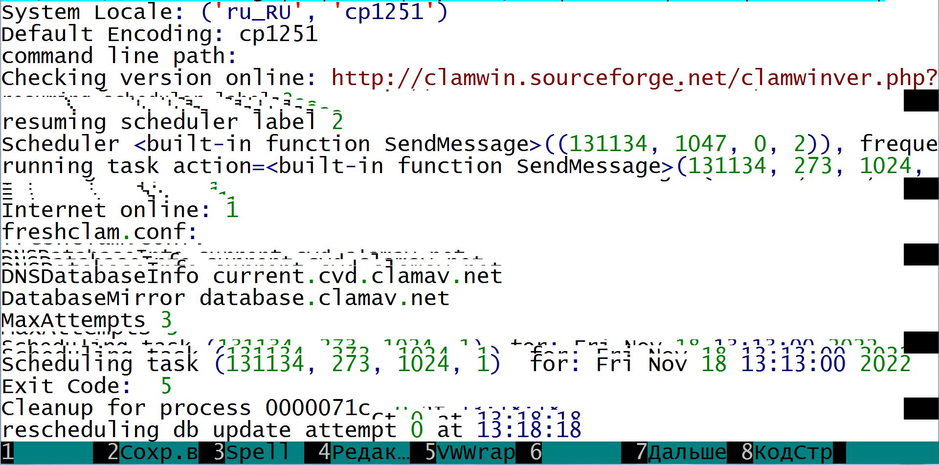

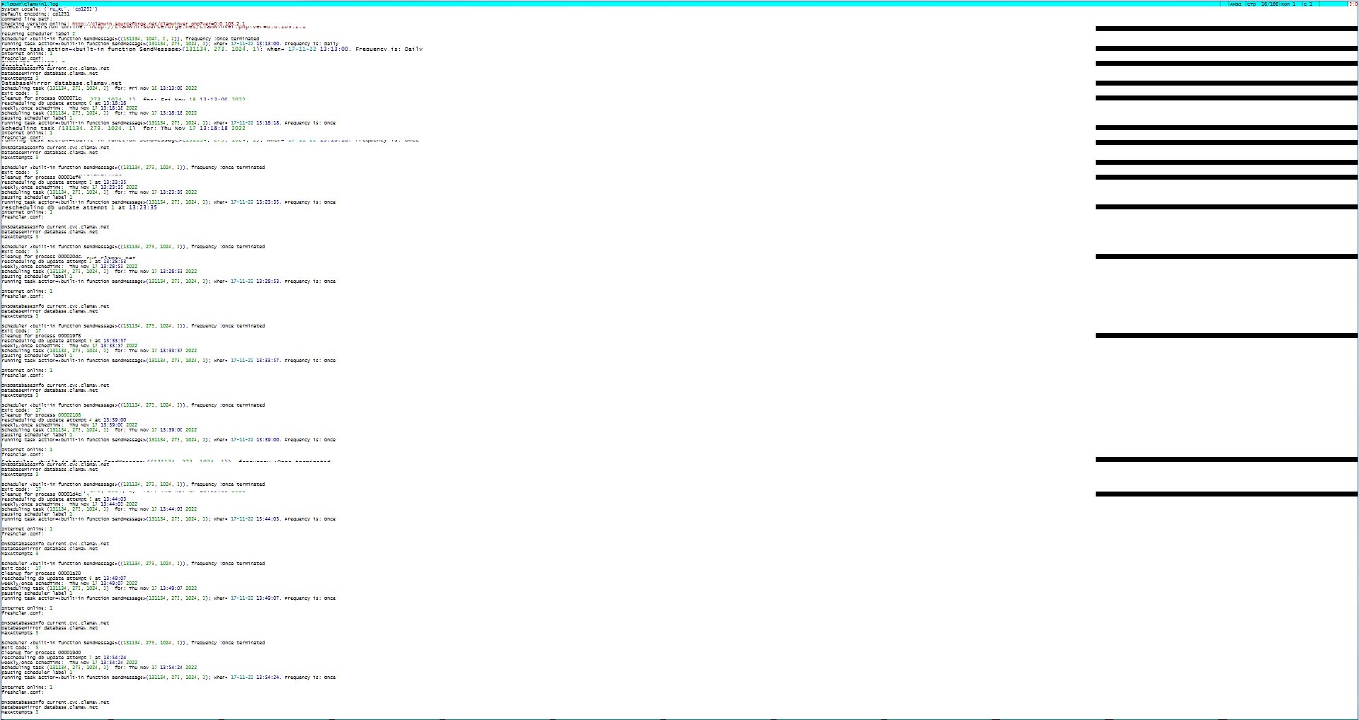

destiny child
wseventeen (пост)
Штатный шрифт Win10 Consolas показывает все символы без каких-либо проблем.
Ничего нет. тока кавычки. Я, если что - про строку с combined символами.
VDVolkov (пост)
Мне не понятно о какой черной полосе идет речь
Парадокс в том, что на полном примере скрипта, что скопирован с форума - этой полосы нет.
А вот на вашем кусочке текста оттуда - есть:
VDVolkov (пост)
ConEmu я сейчас не использую.
А это вот точно ответ на вопрос - что не так и что делать)))
Нативный FAR  в консоли винды реально под Consolas шрифт показывает все символы в этой ацццкой строке. Но правда при этом теряется смысл combined упаковки всех символов. Даже мне кажется, что править эту строку нельзя простым способом - символы "разбегутся" как обычные символы в обычной строке. В итоге я бы даже сказал - на первое место выходит вопрос: а КАК этот текст набрали? В каком редакторе???
Но все же похоже в ConEmu какой-то тогда баг есть, раз никакими шрифтами не добиться того же, что можно получить в простой нативной консоли терминала винды - показ упакованных символов "посимвольно".
А тут у нас нет его представительства? Топика тока с ComEmu? Хотя, учитывая кол-во issue на гитхабе - почти 1000 - вероятность исправления бага, даже если он будет подтвержден - стремится к нулю....
VDVolkov (пост)
Я сожалею, что отнял время у форумчан на занятия с этим шрифтом.
Наоборот - это было захватывающе)))
Всего записей: 5174 | Зарегистр. 01-04-2006 | Отправлено: 11:35 19-11-2022 | Исправлено: destiny child, 16:21 19-11-2022

Alexyz21
Учитывая правильный результат, SystemTimeToTzSpecificLocalTime стоит добавить в win биб-ку. И структуру SYSTEMTIME в winapi.lua.
Всего записей: 3804 | Зарегистр. 16-06-2007 | Отправлено: 16:12 19-11-2022

VDVolkov
destiny child
Раз разговор все-таки продолжается считаю некорректно отмалчиваться.
В ConEmu версии 150813g (с которой я дружил, пока работал с ConEmu) все отображается корректно и без полос с "моим" шрифтом Pragmata FAR. Эту версию ConEmu могу выложить. Я дал себе труд проверить отображение этого скрипта в других более высоких версиях ConEmu, включая последние alpha. Отображение на всех корявое. Версии ниже 150813g не проверял.
Видимо, я совсем консерватор и не люблю перемен: Far3 4515 bis, ConEmu 150813g...
P.S. Если Вам интересно могу выложить скрины с ConEmu, тряхну сединой, вспомню молодоcть и работу с ConEmu.
Всего записей: 555 | Зарегистр. 17-08-2006 | Отправлено: 04:59 20-11-2022 | Исправлено: VDVolkov, 07:13 20-11-2022
Alexyz21
VDVolkov
Возможно стоило бы сообщить Максимусу на гитхаб с ConEmu https://github.com/Maximus5/ConEmu
Всего записей: 3804 | Зарегистр. 16-06-2007 | Отправлено: 09:27 20-11-2022
