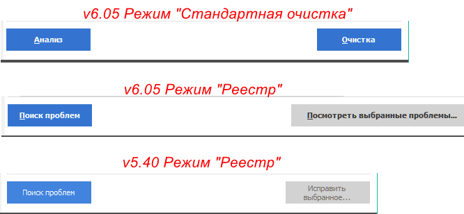

Мне кажется, с каких-то пор в СС v6 имеется ошибка в локализации - после сканирования кнопка в правом нижнем называется Просмотреть, хотя выполняет действие Очистить (она так и называлась в v5, v6.05). Если кто знает, как это исправить в языковой dll, просьба показать.
Всего записей: 9196 | Зарегистр. 14-09-2020 | Отправлено: 14:38 21-08-2024
serruf
CCleaner Free 6.27.11214  = Анализ(слева)/Очистка(справа) ничего не поменялось, после Анализа все так и остается => проблемы не фиксирую, скорее всего это вы где-то намудрили и возможно стоит сделать переустановку начисто с зачисткой после удаления например с помощью RevoUninstaller. Успехов

serruf
Чистить нечего, т.к. портабельные. Посмотреввнимательнее, понял, что указанная неточность имеется и в v6.05. В общем, 100% неточность перевода
