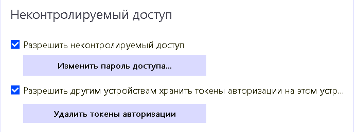

Поставил юзеру anydesk настроил неконтролируемый доступ и возник вопрос, а кроме меня админа может кто либо подключится к юзеру. И сам себе ответил - может!
Не может, у него не будет пароля или токена:
Всего записей: 4870 | Зарегистр. 26-06-2005 | Отправлено: 09:11 22-11-2019
woix
Пароля то не будет.
А вот окошко с кнопочками "принять", "отказатся" у юзера откроется!
А если юзер нажмет "принять"???
Юзеры они бывают разные...
Ура! Нашел решение!
Интерактивный доступ - > отключено!
Всего записей: 15 | Зарегистр. 22-11-2019 | Отправлено: 09:17 22-11-2019
