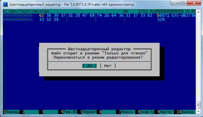

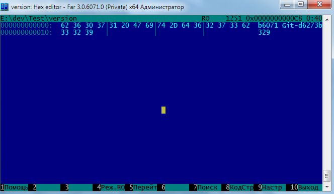

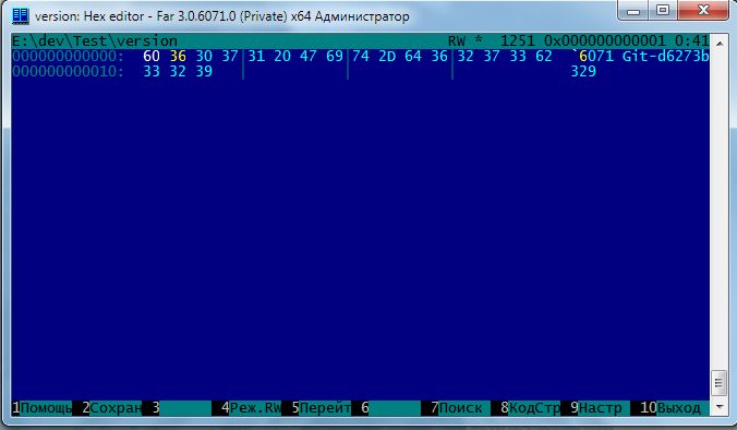

А ты попробуй хоть бит записать - защита от ошибок. При любой попытке записи выведется запрос на включение режима Write:
1.
2.
3.
вот тест-куча с пинальными батниками - b6071.zip
Всего записей: 35508 | Зарегистр. 31-07-2002 | Отправлено: 00:46 18-12-2022 | Исправлено: Victor_VG, 00:57 18-12-2022
Alexyz21
Он же в RO открыт, естественно предлагает переключить и если мы соглашаемся, то переключает - всё верно.
