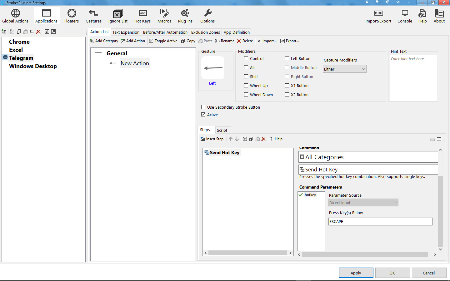

    Zivers
    Можно отдельно для телеги назначить на этот жест Send Hot Key -> Esc и будет работать как кнопка мыши "назад".
    Я вот не понял, а как добавлять то? Просто написать имя приложухи? Нигде не вижу, где там добавлять путь к приложению. Оно по заголовку само что ли определяет?
    Сделал, но у меня пока не работает

    Vimann
    Zivers
    В закладке App Definition.
    В закладке App Definition в поле Module Name (EXE) либо вписать вручную либо нажать кнопку с лупой и выбрать открытое окно нужной проги.
